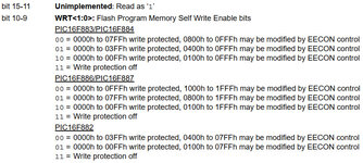

Este bootloader y el ide funcionan bien la primera carga, lo probe con ch340g lo grabo bien, ahora queres volver a grabar otra cosa y te pone no funciona, pones otro pic 16f886 volves a grabar el boot y vuelve a funcionar, porque no se puede sobrescribir???
El PIC16F886 no permite bootloader.

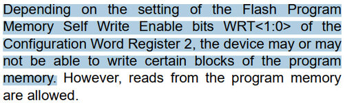

No hace falta, solo ponerme mejor los anteojos. Ya lo encontré en las hojas de datos, está mezclado con la programación EEPROM. Como dije, a veces soy medio burro (bueno, casi siempre). :LOL:
Entonces puede que el problema sea que se activa algún bit de protección que impide volver a reporgramar el PIC.
Loco me volvió, grabe un programa para parpadear un led todo sin problema, reconocía el pic todo bien, lo grabo y después ya no lo reconoce, con otro pic vacío sin problemas, mañana pruebo con el 16f887, no se me superó!

Recuerden que DEBEN colocar a partír de qué posición de la memoria se debe grabar, ya que sino van a sobreescribir el bootloader!!!
Aparte, también hay que configurar los mismo bits que tenia el bootloader, ya que al regrabar, estos se pueden modificar.
A menos que usen un IDE que ya tenga todos los parámetros listos, transparentes al usuario (como Arduino), el resto va "a mano"...
