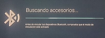

Me encuentro con un problema raro.
Adquirí ya hace bastante tiempo este aparato, Android Tv Box Mecool MK1, el cual esta bastante bien. Hace unos dias, era ya de noche y para no molestar a nadie, quise vincular unos auriculares al dispositivo, fui a Ajustes, entré en "Mandos y accesorios" y automaticamente me aparecio el logotipo del bluetooth y unas letras que ponian "Buscando accesorios", intente vincular los auriculares, pero no hubo manera, por mas que espere, no habia manera, el dispositivo estaba buscando indifinidamente y sin detectar nada. Probe con otros telefonos y tampoco pude. No hay ningun boton fisico, ni ninguna ventana donde pueda cambiar ningun parametro referente al Bluetooth, nada, donde pueda cancelar la accion. El caso es, que desde entonces he apagado el dispositivo 20veces, lo he desechufado de la red electrica, otras tantas y sigue igual. ¿Alguien se ha encontrado con algo parecido, o sabe como solucionarlo?. El aparato esta fuera de garantia. Gracias.20220308_194651.jpgSmartSelect_20220308-195228_Samsung Internet.jpg

Hola buenas noches, un saludo para todos, después de haber intentado evitar formatear el aparato, cometí un error con el explorador de archivos, File Explorer, intentando exportar archivos para el Backup y al final he tenido que formatear el aparato. La buena noticia es, que el Bluetooth ya funciona correctamente, la mala, es que he tenido que volver a configurar todo el aparato las App, las cuentas, Wifi y demás. Gracias al compañero elaficionado: Por el acertado consejo de como resolver el problema.
