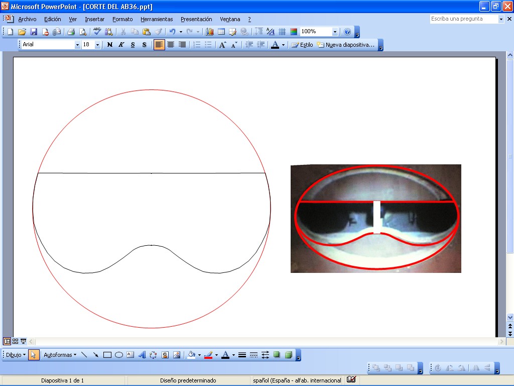

y volviendo al tema del CV
esta es la recreacion de la forma del corte en B del video de YouT
solo hay que pasarle una foto, pegarla en Power Point ponerle encima unas autoformas
que queden exactas, y luego darle la forma redonda
exelente bro pero un detalle ya que no solo es hacerlo con una tabla esta forma se tiene que eliminar el frente de la bocina el tipo canal que lleva tal vez esto ayude a mejorar la precion por ahi tengo una imagen que detalla lo que digo mañana la subo

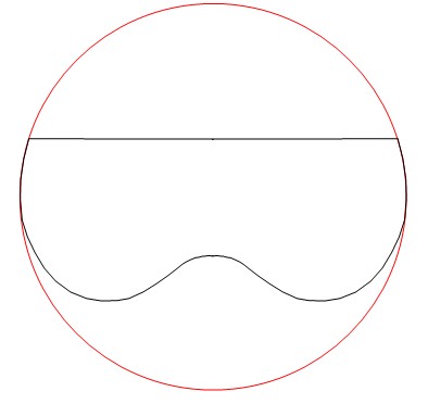

Bueno mi especialidad no es la construcción de baffles, pero según lo que sé de dibujo técnico acá les dejo las medidas del agujero de descarga del parlante según se pueden rescatar del video de youtube posteado atras, espero les sirva de algo.

Me atravo a sugerir que por facilidad de construccion, el agujero esta fabricado con dos perforaciones circulares de diametro igual a la mitad del diametro del agujero mayor, es decir de la garganta del parlante, las cuales estan ubicadas sobre una linea diametral de este, la parte que suaviza a union de estos dos circulos es una circunferencia que es tangente a las dos dibujadas previamente y a su vez tangente a la parte interna del agujero de la garganta del parlante, bueno no se sime hago explicar.
