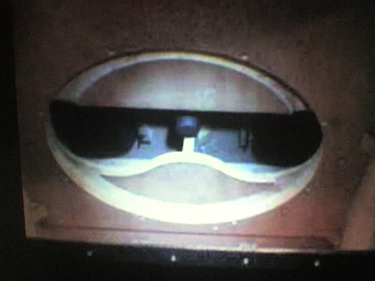

El Adaptador de impedancia o popularmente llamado gafita no te lo recomiendo con parlantes comunes ya que este fué diseñado para los parlantes cerwin vega que van en estas cajas, si lo usas puedes llegar a explotar el cono del parlante por la alta presion de aire en un agujero de salida tan pequeño.

Buenas Kerly buen trabajo con tus cajas aunque los planos que usaste no son muy originales no importa mucho, lo se porque las medidas exactas no son importantes, solo queria decirte un par de cosas,
ese modelo de CV parece el L36 el que no tiene recamara de compresión, que no es mas que una lamina que encierra el sonido del Woofer para hacerlo mas pequeño y que salga con mas presión, asi:
como cuando uno le pone el dedo a la salida de agua de una maguera para que llege mas lejos
el sonido sale por ese agujero en forma de "B"
y tambien vi que en la madera a donde va apuntando el woofer de tus cajas no vibrará mucho? porque recibe todo el primer golpe y no le veo refuerzo en las fotos
quemas compañero gracias por los comentario :),en cuanto a la vibracion esta bajo control puesto que la tapa principal esta reforzada con otra lamina y sobra mencionar que le hice varias prueba de presion sonora antes de ensamblar
:unsure: abria que probar si es verda? como el programa cazadores de mitos:LOL:
lo de la gafas haria la prueva a baja escala para ver el comportamiento, estamos hablando oscar:apreton:
