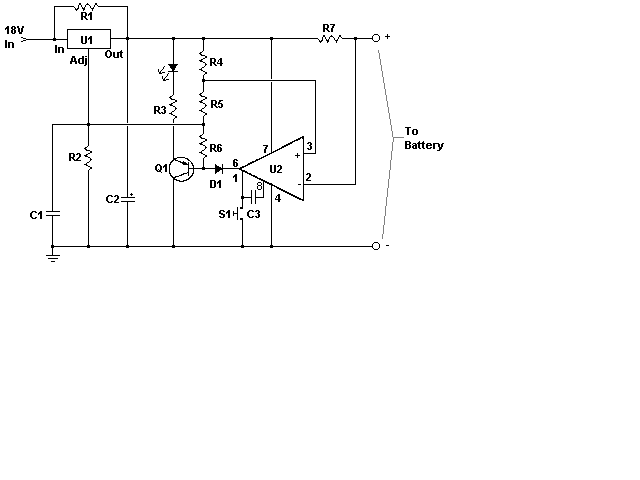

hola, necesito armar un cargador un cargador de baterias de auto (12v) y he encontrado en internet un circuito que parece bastante sencillo. Quisiera saber la opinion de ustedes si es factible (en realidad lo arme y lo estoy probando pero hay cosas que no le encuentro explicacion) y si alguien puede explicar mas o menos el principio de funcionamiento de este. Obviamente, dejando de lado la parte del transformador y la rectificacion de la onda, sino mas bien me refiero al control que hace el circuito para poder cortar en cuanto termina de cargar y el encendido del led y el rele. Me gustaria saber a que carga lo lleva. Gracias, la direccion es http://www.electronicafacil.net/circuitos/esquema88.html

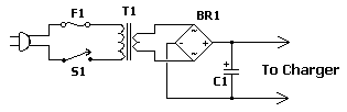

Este es un cargador rapido y sencillo capaz de cargar casi cualquier bateria lead acid.
Cuando la bateria esta cargada el circuito finaliza y se enciende el led.
Cargador:
R1 1 500 Ohm 1/4 W Resistor
R2 1 3K 1/4 W Resistor
R3 1 1K 1/4 W Resistor
R4 1 15 Ohm 1/4 W Resistor
R5 1 230 Ohm 1/4 W Resistor
R6 1 15K 1/4 W Resistor
R7 1 0.2 Ohm 10 W Resistor
C1 1 0.1uF 25V Ceramic Capacitor
C2 1 1uF 25V Electrolytic Capacitor
C3 1 1000pF 25V Ceramic Capacitor
D1 1 1N457 Diode
Q1 1 2N2905 PNP Transistor
U1 1 LM350 Regulator
U2 1 LM301A Op Amp
S1 1 Normally Open Push Button Switch
Fuente:
C1 1 6800uF 25V Electrolytic Capcitor
T1 1 3A 15V Transformer
BR1 1 5A 50V Bridge Rectifier / 10A 50V Bridge Rectifier
S1 1 5A SPST Switch
F1 1 4A 250V Fuse
* U1 Necesita un buen disipador.
* Para utilizar el circuito conctarlo a la fuente de alimentacion, luego a la bateria y solo presionar S1, solo resta esperar que el circuito termine.
* La primera vez que se utiliza el circuito controlar que este trabajando correctamente y que la carga de la bateria no se excede.
Nos Vemos.
Hola, que tal, alguien probo este circuito?, corta bien luego de cargar la bateria? y una duda para que sirve la resistencia de 500 ohms que va entre vin y vout?, muchas gracias, saludos
A los efectos de simplificar la explicación, se eliminan Q1, R3 y el LED que solo sirven para indicar el fin.
R1, C1 y C2 también.
En resumen, el circuito mide la corriente de carga y corta cuando esta es baja.
R7 es la encargada de medir corriente, cae una tensión de 0.2 V por cada A que la atraviesa.
Esta tensión variable se compara con otra fija de referencia: 1.25 V hay siempre entre Adj y Vout de U1, dividida por R4 y R5, donde nos interesa la tensión de R4 = 0.08 V
Cuando por R7 caigan 0.08 V estarán circulando 400 mA y se activa el comparador.
Ahora la tensión configurada por R2 = 16.56 V queda configurada por R6 + D1 en paralelo y deberían ser 13,7 V pero Rtp es 2K5 :eek: es mas de 14.01 V y todavía falta el diodo :unsure:
D1 hace que el circuito ignore la salida alta del comparador y solo atienda la salida baja. Evidentemente el comparador es del tipo "rail to rail"
S1 carga y/o descarga C3, C3 no se que hace sin leer el datasheet de U2.
Cuando la tensión programada baje, va a circular una corriente inversa por R7 y todo va a oscilar, para eso deben ser los condensadores que sacamos al principio, C1 se encarga que la transición sea suave. Lo mismo C2, aunque C2 puede ser el clásico del datasheet de U1, inútil en paralelo a una batería :no:.
R1 no se para que está :confused: 18 V - 16.56 V = 1.4 V 3 mA, aporta menos de 8 mA. Hay que probar desconectar la alimentación o algo raro para ver su rol.
Tengo una duda el voltaje de entrada es similar, valla todo el circuito es similar aun que cambian los valores de resistencia,
hay alguna manera de simular este circuito (porque la part del cargador no qué componente colocar
Hola
Tengo un par de dudas de este cargador.
He leido el datasheet pero no me las resuelve....
La primera, es que en bornas de la bateria cuanto aplica? Si viene el circuito en el datasheet, supongo que aplicara algo razonable (13.8-14.4V), pero me gustaria saberlo.
Lo he montado en multisim y me da 14.6V o asi.....
La segunda, creo que es obvia, la maxima corriente que puede entregar son 5A (si esta bien refrigerado).
Luego, el LM338 cuanto voltaje entrega? porque ese voltaje, despues del divisor resistivo hace la comparacion el amplificador operacional no?
Podria alguien aclararme como hace la comparacion el amplificador operacional? el diodo rectificador que hay ahi me lia.
A medida que la carga en la ,bateria aumenta el circutio entrega menos voltaje??
Y por ultimo, si el regulador puede dar hasta 5A, y tengo una bateria de 20A, si le meto 5A me la cargo, eso se puede regular? o se hace "solo"??
Saludos y gracias
