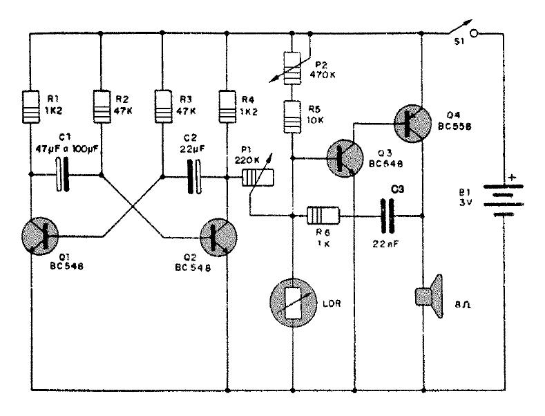

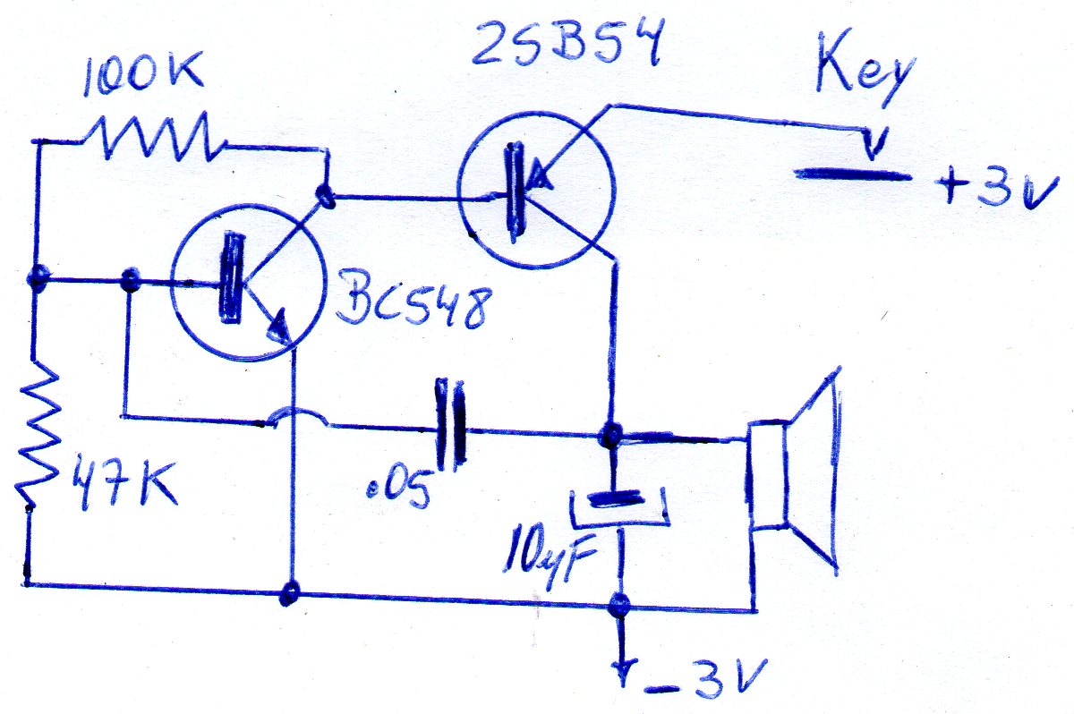

Lo que estaba planeando hacer era una carnada electronica como la que plantea esta pagina
http://www.webelectronica.com.ar/NewsletterAgosto/nota3.htm
y estaba pensando en achicar bastante el circuito para que entre en una capsula que viene con los kinders para poner arriba del anzuelo, pero en la pagina dice que no hace falta impermeabilizar el zumbador, que solamente con un cable mayado estaba bien porque de esta forma se le estaria quitando potencia al circuito, lo que pensaba hacer es hacer un pequeño agujero para dejar el agujero del zumbador por donde se emite el sonido en contacto con el agua, sin impermeabilizacion alguna, se puede hacer? o es necesario impermeabilizar?
otra duda es para que se usan los switchs porque no me quedo claro en la explicacion de la pagina.
tenia pensado alimentarlo con 3 pilas de 3v tipo boton,
Muchas gracias ...
