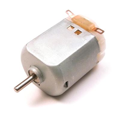

Buenisimo, entonces solo queda comprar los motores...
tenes idea como pedirlos? o sea, le digo al tipo unos motores de cc... y que mas? jaja que tengan que caracteristicas?
Gracias, Saludos.-

los motores que usa este diseño, son algo asi:
pero es necesario que tengan caja reductora con engranajes, algo asi:
tambien podes comprar 2 autitos de esos a pilas que son baratos para ahorrar unos pesos :D
saludosss
