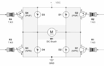

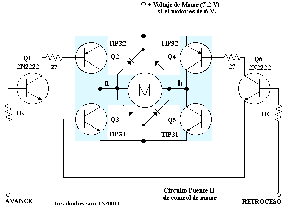

Muchisimas gracias por el aporte ;) una duda mas puedo hacer este mismo L293 usando el sig puente H? eske el problema es que en mi ciudad es difícil conseguir este L293
Si, tendrias que armar dos circuitos iguales, ya que con uno solo vas a controlar un solo motor.
lee el link que te deje en el mensaje anterior que esta muy bien explicado el funcionamiento de estos puentes H.
