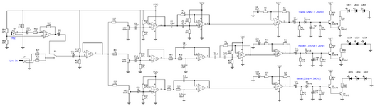

En esta ocasión quiero compartirles mi versión de este proyecto para poder ser usado con tiras leds RGB o lamparitas de 12V, en mi caso utilicé lamparitas comunes de 220V adaptadas a 12V con filtros de color como se ve en la imagen.
Empleé una carcasa de módem en desuso como gabinete dejando parte de la placa original para la alimentación, el led de encendido y el interruptor retirando todos los componentes smd para no interferir en la alimentación, se puede cambiar entre Line In o Mic con un swich.
photo_2024-01-10_19-49-59.jpgphoto_2024-01-10_19-50-28.jpgphoto_2024-01-10_19-50-45.jpgphoto_2024-01-10_19-50-19.jpg
En el diagrama se pueden apreciar varias etapas, entre ellos los seguidores de tensión para adaptar la impendacia, los filtros en mi caso usé de 2do orden para un mejor efecto, preamplificadores para reamplificar la señal de los filtros y por último la etapa de potencia donde van a ir las tiras leds que consta de 3 transistores TIP31C, como amplificador operacional pueden usar el NJM4558 son 6 en total. Si encuentran algun error en el diagrama me avisan desde ya muchas gracias.
