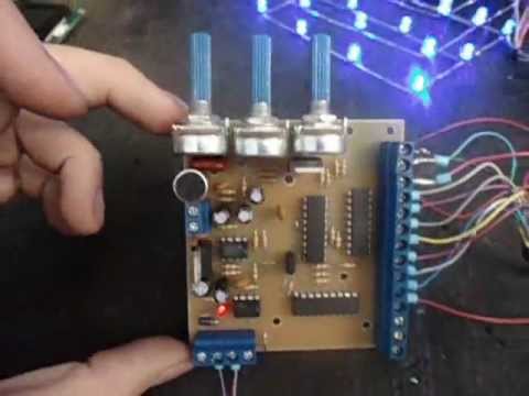

Estuve haciendo un audioritmico de tres canales que se excita con un micrófono electret.
Les dejo el circuito:
La disposición de los componentes en la placa, que tiene 16 x 10 y está en el Word para imprimir en espejo.
Sencillo y anda bien.

Como tenía algún tiempo libre te hice el PDF, es un poco pesado pero tiene todo el proyecto, una sugerencia de como puedes colocar optoacopladores para mejorar tu seguridad y al último una descripción de lo que yo haría para solucionar el problema de lamparas encendidas.
Disculpá si soy demasiado reiterativo con el tema de alta tensión y riesgos pero es la única manera de estar más o menos tranquilo, así que por favor ten respeto y cuidado a lo que haces.
Espero que te sirva. Ha! en lo personal, yo arme ese circuito hace algunos años, ni lo recordaba, pero lo modifique para que quedara mi gusto. Funcionó bien (no super excelente, pero bastante bien). Cualquier cosa, pregunte (lo único, no me pidas el impreso con la modificación para los optos, porque ya no la tengo).
