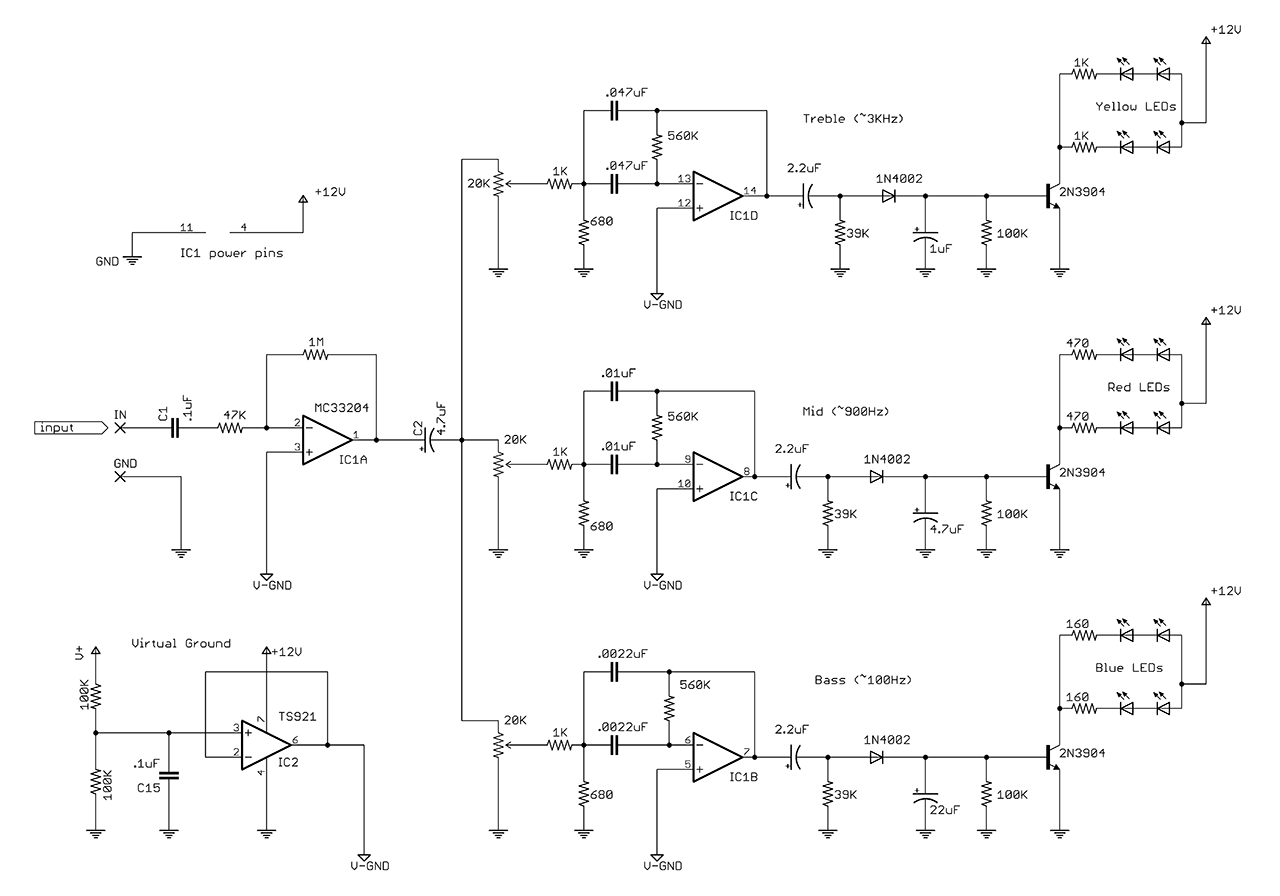

hola a todos tengo una luz estrobo pero quiero agregarle un circuito audioritmico sencilo alguien tendra algun circuito? aparte del del pablin?
No anda el circuito de pablin, le falta un divisor resistivo en el microfono, Fijate en esta pagina que esta el proyecto bien armado y correjido, www.Musikmanweb.com.ar Llama y pedi precios.
hola a todos queria saber si alguien me podría explicar un par de cosas de este circuito luces audioritmicas de tres canales de pablin.....para realizar este proyecto se puede elegir tomar el sonido de un microfono y hacer su circuito o tomarlo de la salida de un amplificador en paralelo con su parlante....yo opte por la segunda ya que creo que va a funcionar mucho mejor (es lo que creo) El circuito de entrada de audio tiene echa una aislacion usando un transformador comun...segun dice la pagina de pablin pero no especifica los valores del mismo...se podra utilizar un transformador de 220 a 6V y 1A ? segun pablin se utiliza esto para aislar la masa del circuito de la entrada de audio ya que la masa comun del circuito esta conectada al neutro de los 220v! esa es la otra pregunta! tengo que conectar si o si el neutro a la masa y el vivo a donde indica el cir...o da igual al reves porque no tengo ni idea de como estan las instalaciones en mi casa...! al mesclar la masa comun de los 12V que lleva el circuito para polarizar los transistores...audio de entrada y neutro supuestamente no se probocaria un corto?
como veran soy nuevo en electronica y no se mucho he echo solo un año de la tecnica.....si las preguntas son tontas perdoneme les pido disculpas pero tengo miedo de hacer desastres y hacer saltar las termicas de mi departamento y ensima la del mismo pero central en el subsuelo....gracias saludos
Hola que tal? Mira, yo arme este diseño, y tiene una etapa de amplificacion que no la pusiste o no la encontraste, En la etapa esa que te digo, esta preparada para un mic electrec, proba de esa manera que es mucho mas seguro que conectar algo a los parlantes, osea, si queres hacelo, yo por el riesgo de errar y tener un lindo olorcito a quemado en tu casa jaja. Un saludo suerte.
hola disculpa la molestia espero me puedas(an) ayudar bueno este es el caso ise este circuito para luces audioritmicas
lo estoy alimentando con 5v pero el problema es que no les pasa mucha corriente a los leds, mmmmm en lugar de conectarlo al pluying lo que ice fue conectarlo ala salida de una de las bocinas de mi modular pero ha ora QUiero ponerle unos 10 leds mitad verdes y mitad azules y lo que estoy tratando de hacer es que estos prendan a diferente ritmo
lo que ice fue aser dos circuitos iguales ambos los conecte en paralelo con diferencia de que al segundo le puse unos condensadores de o.47uf para que capte lo tonos bajos pero no mas no queda espero me puedas ayudar gracias
mmm aca esta el link de la imagen por si no se ve http://www.imagengratis.org/?v=lucesjl1rj.jpg
