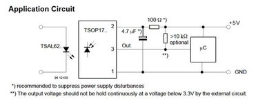

Entendido hermano gracias, ya había visto otro ejemplo donde lo conectan directo pero tenía mis dudas. Lo que no se que es una R de pullup. Otra duda que tengo es si puedo alimentar el circuito con una fuente capacitiva regulada por un zaner de 5 vol?
En ocasiones tengo que presionar más de una vez el botón del mando para que encienda o apague. Es normal o tengo algo mal?
Fijate el código y bajate el datasheet del detector.
La conexión típica ésta:
Pero según el que tengas pueden no ser necesarias las resistencias.
Tranquilamente podés usar una fuente capacitiva, pero como perdés aislación de línea --> que sea lo último una vez que hayas probado todo, mientras usá un cargador de teléfono.
Lo de pulsar varias veces puede ser porque el nivel de tensión para cortar el primer transistor no se alcance de manera segura --> eliminá los dos.
eliminá los dos

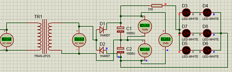

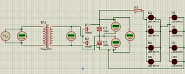

Saludo para todos, les quería preguntar si se puede usar el doblador de voltaje con una fuente que usa un transformador y tiene 15 vol DC para alimentar en vez de 4, 8 diodos led recuperados de una bombilla?
Sucede que conseguí un transformador pequeño que quiero usar para este proyecto con los leds recuperados, lo tengo trabajando con 4 led y alumbra bien pero quiero ponerle 4 más para lograr una mayor iluminación. Los 4 led que tengo en uso los puse 2 parejas en paralelo y ellas en serie..
Las lámparas de led tienen un integrado dedicado que regula la corriente --> si no le ponés a los leds una resistencia limitadora van a durar muuuuuy poco.
Gracias por responder, entendido.
Podría ponerle sol una de 1 k en serie con el positivo a los primeros 4 led o debo ponerle una a cada diodo?

Podría ser así?
Ahi, pero su valor es función de la caída en los leds.
En lo que dibujaste la caída son cerca de 7V, para eso no necesitarías doblador.
En cambio si fue de ejemplo y en realidad te caen digamos 26V, y la corriente que pensás darles es 25mA --> R = (33-26)/0.025 ~ 270ohms
Pero como en principio no tenés un valor preciso de la caida (ni de la fuente) esto es experimental, empezás con una resistencia mas grande y la bajás segun el brillo.
Ojo que si la caída en la resistencia es alta va a calentar a lo bestia y si el valor es muy chico, ante variaciones de tensión de línea podría circular demasiada corriente en los leds.

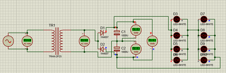

Será posible que estos leds sean de 5 vol?
Pregunto porque tengo una fuente variable que hice con un LM315 y solo prenden cuando el voltaje supera los 5 vol.
Acá les muestro una simulación del montaje para este proyecto, está bien así o me recomiendan cambiar algo?
Sí. Usa un controlador LED, hay varios y con montaje sencillo.
Por ejemplo: UC3842 en modo Step Up (Boost Converter) controlado por corriente.
No es precisamente para control de LED, pero se acopla muy bien, es sumamente barato y fácil de implementar.
