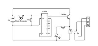

Circuito para apagar lámpara con control remoto.
Sí. Usa un controlador LED, hay varios y con montaje sencillo.
Por ejemplo: UC3842 en modo Step Up (Boost Converter) controlado por corriente.
No es precisamente para control de LED, pero se acopla muy bien, es sumamente barato y fácil de implementar.
Gracias por responder hermano, el problema es que acá no venden nada de electrónica. Esto es una bombilla led que compré y no me duró ni un mes trabajando. Estoy queriendo recuperar al menos 6 de los led para unirlo a este interruptor por control remoto para ponerlo sobre la cuna de mi bebe más pequeño y poder prender la luz sin levantarme de la cama, mucha haraganería la mía verdad? jajajajaa
Busca con transistor realizar una fuente de corriente constante.
Son 2 transistores, unos diodos y algo de resistencia y condensador
mucha haraganería la mía, ¿verdad? jajajajaa
Pues sí. :ROFLMAO:
No hay mucho que pensar en cuanto se trata de LED si ya sabes que funcionan por corriente y no por voltaje.
Si optas por fuentes de poder, aplica la formula y determina la resistencia a usar. (La potencia a disipar cuenta)
Si te gusta lo óptimo, usa un controlador LED. (Es lo mejor)
Hay varias formas de obtener corriente constante. ;)

Así quedó la placa terminada, ya lo tengo trabajando. Luego subo un vídeo a YouTube para que lo vean.
