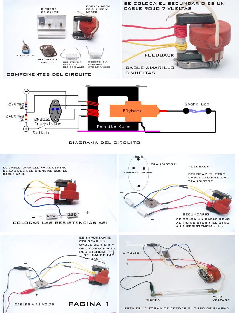

yo arme el circuito del post #3 hace un par de dias....
diria un amigo del peru... funciona bacan... funciona bacan... (osea chido)
utilice un flyback de television de blanco y negro de una television pequeñita (segun el tecnico electronico que me lo vendio) e hizo un arco como de 3cm, bacan bien bacan, hasta con ruidito integrado...
bue le puse mi multimentro y adios multimetro :cry: lo que marco fue 1200v o algo asi y murio...

Hola pues he montado el ZVS driver y tengo un problema, en vacío parece que funciona bien, algunos componentes calientan un poquito y consume algo, pero al meterle el flyback se oye como una chispa y ha sacado un poquito de humo (el driver) creo que no se ha roto nada pero me da miedo volver a conectar.
Es como si la bobina fuese un corto, aclaro que la bobina la he bobinado yo, 5+5 vueltas en la parte del núcleo que se ve.
Qué puede estar pasando? El circuito que he montado es este:
Muchas gracias por adelantado, cualquier comentario será bienvenido.
Un saludo.
PD: por cierto parece que no pero los mosfet están aislados uno del otro, lo he comprobado con el tester.
