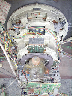

No te conviene carbajal, los BD's no soportarían esa tensión. Fijate si no conseguís 2SD669 / 2SB549, o sino, preguntá en la tienda si tienen transistores de los que excitan los tubos de rayos catódicos de los televisores viejos o los monitores:
hay varios modelos, pero todos aguantan alta tensión. Fijate que sea uno P y otro N.
