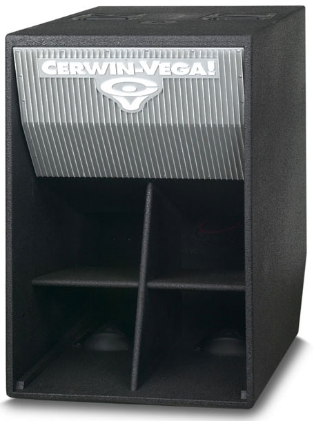

Buenas noches muchachos.
Ezavalla quisiera hacerle una pequeña consulta, lo que pasa es que tengo la posibilidad de adquirir unos parlantes para mis clones cerwin vega folded horn, buscando en internet lo unicos parametros que pude encontrar fueron los siguientes (no se si seran reales):
revs 6.1 ohm
Fo 34.82 Hz
Qms 4.486
Qes 0.578
Qts 0.512
No 1.829%
SPLo 96 db
Vass 260 ml
Krm 2.722m ohm
Erm 0.653
Kxm 22.088 Kuh
Me gustaria escuchar su opinion sobre si estos parlantes seran los indicados para los folded horn.
Saludos:apreton: y gracias de antemano(y)
El tema de los Folded Horns es bastante delicado, por que básicamente es poner una bocina delante del parlante para concentrar la radiación de graves.
Si tenés el plano de la estructura de la caja por ahí y lo subís o me dás un link, tal vez pueda decirte algo mas conciso...pero hay que ver...
Buenas noches.
Ezavalla muchas gracias por tu respuesta, adjunto a este mensaje esta el plano de la estructura de las cajas, son las cerwin vega ab36.
Saludos:apreton:
