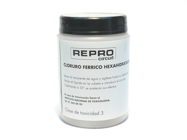

Buenas,
Esta tarde me he puesto por fin a intentar de nuevo los de los PCB's y la transferencia de toner a salido a la perfeccion :D Pero cuando me ido a poner a atacar la placa, me he dado cuenta de que no tenia ni idea de como utilizar el cloruro ferrico hexahidratado que tengo. En el recipiente donde esta indica que se debe de llenar de agua el recipiente y agitar hasta su completa disolucion, yo he entendido que llenara un recipiente de agua y hechara unas cuantas bolitas del CF, pero han pasado 10 minutos y casi no ha ocurrido nada, asi que le he hechado mas bolitas y mas agua oxigenada 110 volumenes, y así si hacia efecto en la placa, pero es cloruro nuevo y esta tardando muchisimo (llevo mas de 1 hora agitando :LOL: :rolleyes:).
El tarro que compre es como este:
http://www.electan.com/catalog/images/P1010269.JPG
Y las bolitas de dentro son como estas:
http://www.atechshop.com/imgoggetti/cloruro.jpg
¿Que deberia haber hecho? ¿Llenar el tarro blanco con agua o agua oxigenada 110 volumenes hasta arriba y agitar?
¿O poner bolitas en un recipiente con agua como he hecho?¿Que falla?
Bueno voy a ver como va el atacado :unsure:

Limbo dijo:
.....Que yo sepa (lo que he leido) se hace partes iguales de agua normal del grifo y agua oxigenada de mas de 100 volumenes......
Te hiciste una mezcla de procedimiento, uno es "Solo" con percloruro en solución sobre-saturada en agua y el otro es con ácido (Aguafuerte) y agua oxigenada.
Para disolver fácilmente las bolitas de percloruro:
1) Calientas agua de grifo hasta que hierva (1/2L aproximadamente).
2) Lo pasas a un recipiente plástico.
2) Le echas bolitas y revuelves hasta que ya no se disuelvan mas bolitas.
3) Te cuidas de los vapores que salen.
Una vez preparado, NO tiene vencimiento, NO se echa a perder, Prácticamente NO se evapora, y se guarda tapado.
:cabezon: He gastado buena parte del agua oxigenada para nada.. (Bueno si, para aprender que no se hace asi)
Para hacerme una idea, con 1/2 Kg de bolitas bastara ¿no?
Me pongo guantes de limpieza con productos quimicos, mi mascarilla 3M comprada en una quimica (La seguridad, uno de mis defectos paranoicos, o mi virtud mas preciada..) e incluso gafas de proteccion por si salta alguna gotita :D
Si no entra en contacto con el cobre u otro metal con el que haga reaccion no es para nada toxico ¿verdad? (Siempre y cuando no te lo bebas :LOL:)
¿Tapado con un botella de plastico de cualquier bebida vale?
Entonces, resumiendo ¿el error ha sido hechar el agua oxigenada? ¿Por eso me ha tardado tanto? Lo que observaba cuando hechaba el agua oxigenada 110 volumenes es que salia bastante espuma de color marron clarito, y lo mas reseñable que ha sido lo que me ha hecho pensar que algo hacia mal ha sido que el recipiente donde hice la mezcla inicial al poner el agua oxigenada empezo a calentarse bruscamente, ¿Perdida de energia en calor?¿Ambos compuestos se "anulaban" entre si?

.....Para hacerme una idea, con 1/2 Kg de bolitas bastara ¿no?
Le vas echando bolitas hasta que ya no se disuelvan más, con 1/2 Kg de bolitas sobra, calculo que podrás disolver unos 150g
El percloruro emite vapores de toxicidad media-alta cuando está muy caliente, a temperatura ambiente emite pocos vapores que con buena ventilación no son importantes.
Cualquier envase que NO sea metálico te sirve, plástico o vidrio.
Estimo que si, si la reacción es exotérmica "Algo" no anda bien

¿ Conseguiste hacerla (Grabarla) ?
Si, si, con mucha paciencia (pero mucha!), pero me han salido las pistas muy granuladas, como si fuera un ruido (¿Ruido blanco?) de estos que salen en la tele cuando no sintonizas bien. Bueno, cuando hice la mezcla y meti la placa despues de remover un poco, pasaron 5 minutos y no vi ningun cambio, me extraño, asi que meti mas agua oxigenada, no pasaba nada despues de otros 5 minutos, asi que le meti unas pocas bolas de cloruro ferrico y ni si quiera se disolvian, pensé (mal pero bueno) en hecharle un buen chorrazo de agua oxigenada y asi hice, y así si obtuve resultado. Resumiendo solo se iba comiendo el cobre cuando le metia mas bolitas de cloruro ferrico y mas agua oxigenada con la placa dentro y removiendo constantemente, pero el efecto de "grabar" iba muuuuy poco a poco, fue desesperante la verdad, pero al final salio la placa grabadita, bien, mal o peor pero salio grabada.
