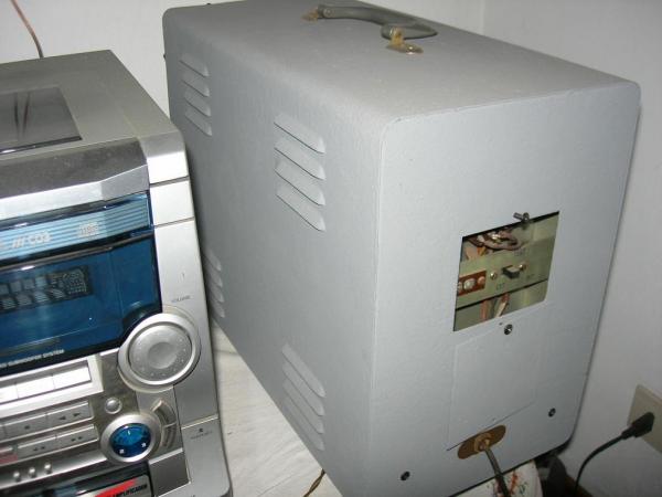

Fijate éste osciloscopio está hecho de esa forma , tenía una pintura "arrugada" muy deteriorada , entonces lo lijé todo completo hasta removersela , le apliqué antioxidante-convertidor líquido (ácido ortofosfórico) y finalmente dos manos punteadas a pincel (y).
La terminación quedó inmejorable :D.
Saludos !

Las manos se las tengo que dar con pincel y despues ir punteando no?
Voy a probar con esta formula:cola de carpintero,pintura negra y pincel estara bien?
Gracias por tu respuesta
Yo uso recuplast u otra marca y pomos negros para pintura.
Se aplica con pincel y se va punteando al mismo tiempo.
La fórmula de cola+pintura lee los primeros post.
Saludos !
