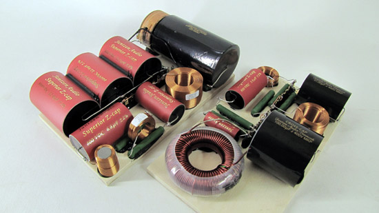

Muchas gracias, vamos con el LSPcad entonces Juan, antes tengo que familiarizarme, lo veo medio un parto tengo unas guias en español para revisar, y en cuanto a bobinas asi es AntonioAA, no solamente que pueden ser grandontas, sino que de hecho lo seran, tambien el tema que juega la resistencia.
De todas formas para el woofer, me estaria dando una bobina de 8 mH, a esa la voy a hacer con un toroide de ferrita maso o menos grande que consegui en una casa de electronica.
Seguiremos ...
OJO!!! ... el ferrite es altamente desaconsejable sino esta calculado . Hace tus pruebas pero quedas advertido.
En tu caso ... con tremendo parlante que tenes de medios ... yo pensaria en biamplificacion . Y en el peor de los casos ( ya que el mid se aguantaria casi todo y si no queres partir tu ampli ) en usar los woofers como refuerzo bien abajo ....
Ni idea de como se miden, los toroides de ferrite que tengo no tienen ninguna especificacion, cada uno es un anillo de 35 mm de diametro en el centro y el cuerpo es de unos 13 mm, son de color gris oscuros, como los vi que lo usaban en unos crossovers de TG "pense" que podria ser de utilidad, pero sino va este ferrite, sera uno del tipo trafo.
