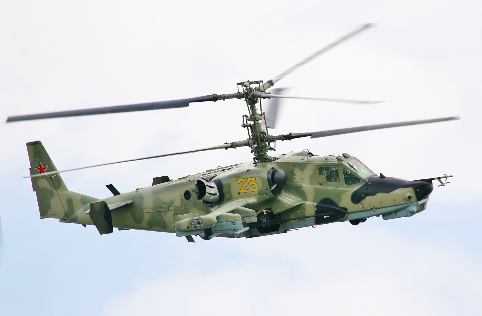

Necesitas una hélice que compense el torque de las aspas, como comenta Scooter, o un segundo juego de aspas concéntrico y girando en sentido contrario.
El avance, retroceso y avance lateral se logra actuando sobre el paso de las aspas durante su giro
