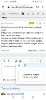

El diseño de circuito, lo hiciste tu? o copiado de web?
Estoy analizando circuito y no es necesario poner reles para transiciones..sigo revisando.. es necesario reestructurarlo
Veo que escribes o dibujas 2 alimentadores, es el mismo? foto de ellas por favor, las fotos puedes cargarla en este foro dice: insertar imagen o ctrl P, para asi previsualizarlas

Para subir imágenes al foro..
Upsss.. :oops: que lo borren :silbando::silbando:
