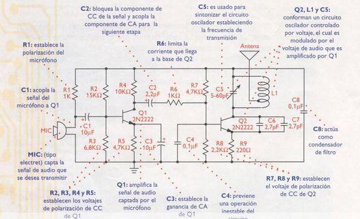

Ok ya me quedo claro lo del capacitor variable. ahora les muestro el esquema del circuito por que me esta haciendo dudar mucho sobre de de donde lo alimento y por donde le conecto el plus de señal de sonido :S se que le suprimo el mic y la R de polarizacion...pero no lo veo claro
Hola intel, supongo que querés conectarle algún mp3 o salida de consola. Si es así te conviene hacerlo mediante un potenciómetro o preset de 10K tal como te mando en el dibujo, para adecuar el nivel de señal, porque si lo conectás directo probablemente sature la etapa de entrada.

Bueno entiendo pero no me queda claro el esquema todavia nose si esta mal diseñado o yo confuso. Aunque ya desarrolle aparatos que me funcionan perfecto desde estos esqumas, este no le encuentro de donde meto el positivo al armar el circuito, veo el simbolo de tierra si pero estoy confundido jaja si podrias aclararme esto estoy seguro que no me vuelve a pasar.

Hola intel, para modular estos pequeños osciladores el método que mejor me anduvo fue el de sacar del colector del transistor ocilador un pequeño capacitor, de 4p7 máximo, y asociarlo a un zener de entre 24 y 36 V (estos osciladores trabajan como máximo con 12V así que el zener va a actuar como diodo en inversa). El zener está polarizado a la mitad de la tensión de alimentación, y por medio de un capacitor de 1uF, preferentemente multicapa o poliéster (no electrolítico) se inyecta la señal de audio del MP3 o lo que uses como fuente de señal. Si vas a usar un micrófono, hay que agregar el circuito de la derecha, con el transistor amplificador.

En realidad el segundo circuito no es un receptor, sino un medidor de intensidad de campo. Detecta la radiofrecuencia que irradia la bobina del transmisor y la transforma en tensión para que puedas verla en un tester. Mientras mejor sintonizado esté, mástensión leerá el tester.
