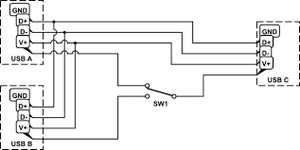

Aprovecho el hilo para pediros consejo sobre un "apaño" que pretendo hacer para conmutar dos USB. Vaya, un switch básico, dos machos y una hembra (...sigo hablando de hardware).
Creo que, con un interruptor de 12 pines o 4 circuitos/2 posiciones serviría. pero es que solo tengo un interruptor de 9 pines, o 3 circuitos/2 posiciones.
Se me había ocurrido conmutar VCC, D+ y D-, dejando directo el negativo, algo como el archivo adjunto.
Y me gustaría conocer vuestra opinión, antes que algo huela raro y por algún sitio salga humo. Tampoco sé si, aparte del negativo (por obligación), debería unir los chasis de los tres terminales.

Me luce que la orientación del conmutador - en la imagen - está errada. Por experiencia noto que los contactos que corresponden a cada circuito son los que se ven distribuidos por la vertical, por ende los tres polos (Circuitos) corresponden a los tres contactos centrales orientados horizontalmente y a ellos es que deberían ir las conexiones de la hembra USB. Al cambiar de posición estos polos, debe cambiar la orientación de los machos también. Del resto está bien...
A fin de cuentas... solo debes rotar el conmutador 90º, sin alterar la posición de los cables.
Perfectamente aclarado, entiendo lo de "girarlo 90 grados", muchas gracias.
No se a mi me parece malísima idea unir las masa de los usb de dos PC y mucho peor unir Vcc o conmutas los 4 polos o unos las pcs en red con una carpeta compartida
"Creo" que unir las masas es MANDATORIO para poder transferir/hacer cualquier cosa, Vcc ni loco unirlas, aparte de no ser necesario es riesgoso, a mi me parece o lo que propone el amigo mcrven es correcto?
De todas formas, se unen en el enchufe por el terminal de tierra. Tendrías el mismo problema que causa la conexión del monitor, el cable de línea de un pc a otra, conectar el cable cruzado del RS-232, usar el cable del easy transfer que no se si lo recuerden literal une una PC a otra por el USB
¿Cuál sería el problema?
Ese gatito mimoso, une las Vcc de las dos Pcs
Como tenes +5V de los dos lados seria logico y prudente aislarlo opticamente, no todos viven en un mundo donde la puesta a tierra de lose quipos esta conectada a tierra de manera efectiva
Hablamos de la tierra no de los 5V, eso está bien separarlos y con el interruptor 3P2T va perfecto, si le quieres poner un ISOUSB211 para aislar el par diferencial de alta velocidad pues mejor te compras dos interruptores 2P2T, o incluso un rotativo 4P3T y mételo en una lata de atún por que el costo no da.
El USB no es algo que puedas aislar con un par de optoacopladores tan simple. Yo la verdad dudo de que esos adaptadores comerciales incluyan algún aislamiento galvánico o separación de la tierra.
Culpa mía, por no aburrir no di todas las explicaciones, perdón.
No pretendo comunicar dos PCs entre sí.
Tengo dos PCs que comparten teclado, ratón y monitor. El monitor lo comparten por sí mismo, un PC conecta vía HDMI y el otro vía DVI, y aún le queda una conexión VGA libre al monitor (y lo saqué de la basura, lo juro). Teclado y ratón los comparten por medio de un switch (también incorpora la opción de monitor pero, como la tengo resuelta...).
Ahora ando a vueltas con un tercer PC, y me vendría bien tenerlo conectado al "sistema". La parte del video la tengo resuelta, con el VGA libre de mi monitor. Pero estoy buscando como unirlo al mismo teclado y ratón. y se me ocurrió inventarme este "switch", que haga que el tercer PC comparta con el segundo PC la opción "teclado y ratón2 antes de llegar al switch principal y discriminar el resultado con el primer PC (parece una eliminatoria deportiva).
El cable que va del switch principal al segundo PC acabaría yendo a la hembra del "invento", y los machos a dos puertos USB de los PCs segundo y tercero. Con el interruptor elegiría cual de los dos recibe/envía señal al switch principal.
¿Y para que necesita este tío tres PCs? Uno es el mío principal, otro es un prefabricado con tres sistemas operativos (aún uso algunos programas de XP), que a veces me da "sustos". El "tercero" es cualquier PC que ando reparando, salido de la basura o de algún conocido. Por aquí ando en otro hilo contándoos mis peripecias, con una motherboard que no se deja actualizar, de un PC que pillé de la basura.
Sé que existen en el mercado soluciones, switchs para tres PCs, pero la idea es ahorrarme el gasto y usar alguna cosa de mi demasiado extenso almacén de "inmovilizados".
Espero haberme explicado, y gracias por vuestras aportaciones y vuestro tiempo.

Si haces un test de continuidad con el KVM nos resuelves todo el drama de si unir tierra o no, en el tema de la conexión, como se te indicaba está mal el patillaje del circuito que propusiste, pero basta con rotarlo, básicamente todo estaba bien, solo que se generó ese argumento luego. Yo sigo con mis dudas de que esos switches comerciales los separen así que agradecería que nos aclararas la duda OuOb
