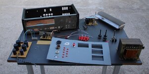

Hola Gustavo,
El comprobador que estoy construyendo solamente lo he pensado para probar válvulas cuyo zócalo sea:
-Octal
-Loctal
-Rimlock
- Noval
- Miniatura 7 pines
Me centro en estos porque son los zócalos de las válvulas que tengo.
Para el montaje estoy utilizando:
- Chapa procedente de un depósito para hacer de soporte y tapa del conjunto.
- Un trasformador bastante grande con secundario multitoma del que no recuerdo su origen.
- Un chasis de amplificador al que no le tenía nada de aprecio y al que le coloqué una base de madera para soportar el transformador y los módulos.
- El disipador de calor que procedía de otro amplificador que desarmé completo.
- Las PCB construidas a propósito.
En vez de utilizar los multímetros para conocer tensión y corriente he invertido en unos instrumentos indicadores digitales, que todavía no me han llegado pero cuya ventana ya he previsto en la chapa, para medida de:
- Tensión de filamento
- Tensión de placa
- Tensión de g_2
- Corriente de placa
De momento he tenido que construir:
- Placa circuito triplicador
- Placa circuito alimentación filamentos
- Placa circuito regulador AT placa
- Placa circuito regulador AT g_2
Preveo la construcción de:
- Fuente alimentación para alimentar paneles medidores de tensión.
- Fuente alimentación para alimentar panel medidor de corriente.
Aquí unas fotos.IMG_2753.JPGIMG_2760.JPGIMG_2761.JPGIMG_2762.JPGIMG_2756.JPGIMG_2759.JPGIMG_2754.JPGIMG_2755.JPGIMG_2758.JPG

Aquí unas fotos.Ver el archivo adjunto 301012Ver el archivo adjunto 301013Ver el archivo adjunto 301014Ver el archivo adjunto 301015Ver el archivo adjunto 301016Ver el archivo adjunto 301018Ver el archivo adjunto 301019Ver el archivo adjunto 301020Ver el archivo adjunto 301021
