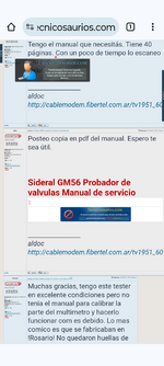

Te agradezco Rorschach la gentileza. Pero no ubico el manual en Tecnicosaurios,
Una duda tengo: Quien ofreció el manual es usuario de éste foro..? O lo es de Tecnicosaurio?
Gracias igualmente.
Seguiré esperando.
Mi saludo
Rorschach, gracias nuevamente. Recorrí todo el apartado de Electrónica Antigua, en Tecnicosaurios, o sea más de 800 items, y encontré nada al respecto..
Mi saludo
fwalsh... Muchas gracias, por la gentileza de adjuntar el archivo que corresponde al modelo GM 56, yo tengo el modelo G 56.. Pregunto: Se podrá usar también para éste modelo? Siendo así estaría ya cubierto y pronto a darle uso al probador.. Nuevamente agradezco. Mi saludo.

¿Te ha servido el manual que ha publicado @fwalsh ?, no tiene el esquemático, pero después está completo.
El que envió fwalsh, es para el modelo gm 56, yo tengo el modelo G 56...Me valdrá igual? Gracias..
De nada Tomax!, no sabría decirte, solo aporté ese modelo por similitud, desconozco si habrá diferencias.

Rorschach.. Gracias también a ti, colega.. El manual que hizo llegar el colega aldoc, a cesarion ( ambos de Tecnicosaurios), corresponde también al que gentilmente hizo entrega fwalsh, O sea Sideral GM-56..
El que tengo es modelo G-56 .. La cantidad de zócalos es la misma y son idénticos., cambia que lleva tres llaves de control menos debajo de las cuatro principales.. Mañana dejare unas fotos para dilucidar, cualquier posible duda..
Se lo ve en muy buen estado de conservación.
Lo importante, respecto del otro modelo es que la cantidad de llaves selectoras (9) son las mismas, muy probablemente use las mismas combinaciones para cada tipo de válvulas.
Con suma precaución, prueba alguna válvula que sepas que está en condiciones, de todos modos, si la combinación no fuera la correcta, debiera indicar corto entre electrodos.
