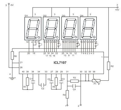

hola a todos ,yo arme un voltimetro digital con el 7107,pero cuando le bajo la escala para medir d 0 a 1 vol los ultimos dijitos no paran de moverse alguno tiene idea de como quitarle el ruido

buenas como les va? yo arme este circuito y es muy bueno. lo que hice ahora es rediseñarlo para que ocupe menos espacio con smd y doble faz si quieren verlo para verificarlo que no tenga ningun error subo el archivo en proteus y también imagenes de los dos lados..
despues me cuentan a ver que tal
saludos!

que bueno que te guste. despues comenta que tal te funciono y si es correcto el diseño del cd4009....yo creo que esta bien. por falta de tiempo no pudo terminar de armarlo a este diseño nuevo pero ya lo hare..
suerte con el voltimetro!

buenas tardes amigos pues tengo alguns dudas con el plano del convertidor analogico a digital mi primera duda es
-el voltimetro resiste la variacion de vltaje de 0 a 33 v
En modo directo NO, solamente cubre +- 200mV, pero agregándole un divisor resistivo llega a cualquier rango.
-mi fuente es de 2 amperios resiste el voltimetro
El voltímetro consume unos 200mA sobre 5V y unos 15mA sobre -5V
-la fuente que alimenta el voltimetro debe ser regulada
Si

En alguna parte del foro existe un diseño de PCB del voltímetro, pero no recuerdo exactamente donde.
jhon jIRO LOPEZ:
-el voltimetro resistira la tension segun el divisor que utilizes, en el tema seguro que lo menciona
-el tema de la corriente no te aflijas por que con el voltimetro solo estaras midiendo tension (hasta donde yo se no le ocurre nada)
-la fuente del voltimetro tiene q ser regulada lo puedes hacer con un 7805 y un 7905
-en cuando al display no se como seria en tu pais pero puedes utilizar los display de 7 segmentos.
Utilizad sin duda, un 7107.
Es perfecto para esto.
Algo así:

Buenas! aqui les dejo el voltimetro final en proteus con algunas imagenes de las caras de la placa y con los errores corregidos. Una de las modificaciones que hice fue utilizar el cd4069 para generar los -5v despues me cuentas que tal salio

hola a todos que Dles bendiga bueno con respecto a la fuente de alimentacion creo que la mejor manera es usar un transformador pequeño con derivacion central y usar los reuladores 7805 para la rama positiva y el 7905 para la negativa bueno no se puede ser esto Una sugerencia chauuuu
hola a todos con respecto al primer esquema que presento andres cuenca acerca del voltimetro (el mismo que aparece en el datasheet del integrado) la flecha que va desde el pin 2 al pin 20, abarca todos los pines? y hacia adonde va conectado, disculpen tales prenguntas pero tengo dudas respecto al diagrama, de antemanos gracias a todos y Dios les bendiga

Tu circuito esta encimado con el layer de los componentes.
Podrias limpiarlo
