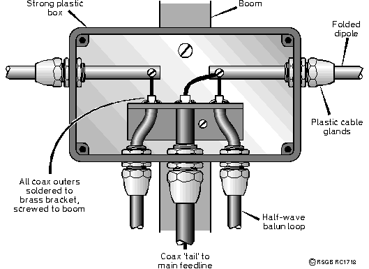

Dj_Gleen, mejor haz algo así:
Fuente:
http://www.ifwtech.co.uk/g3sek/diy-yagi/dipoles.htm
Eso es lo más clásico... pero si la relación es 4:1 se obtienen 75 ohms cierto? o como se hace para tener 50? siempre hablando de un solo dipolo plegado.
