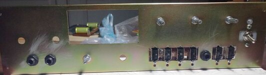

Llevo un muy buen rato "perdido" en pensar el montaje de los conmutadores de sistemas de parlantes + auriculares, que será la base para el montaje de los conmutadores de filtros, loudness y "ecualizador" o lo que sea que le ponga ahí.

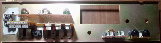

Finalmente decidí poner las llaves cabeza abajo con el PCB hacia arriba para y poner conectores para sacar los cables, por que si nó eso no se desarma nunca mas. Les dejo unas fotitos:
El PCB que sujeta las llaves y el adaptador para auriculares:
y ya con casi todo montado (solo faltan las conexiones al jack de auriculares):
y así mas o menos quedaría montado en el panel frontal (una vez que alinee los agujeros...LPM)
Bue...creo que se vé la idea.

El PCB está probado y funcionan todas las operaciones que debe hacer y solo me falta hacer una L de chapa para sujetar el PCB al panel, por que por ahora solo lo sujetan los tornillos de la cabeza de las llaves...pero no le doy mucha vida a eso...

Perdiendo el tiempo "presentando" las llaves...queda mas o menos así:
Los alambres satelitales en el PCB mas grande son el reemplazo a las pistas que me comí al cortar la plaqueta...
Veré si puedo sujetar cada PCB con una pequeña L de alumnio, aunque la placa grande queda bastaaaante firme con los cuatro tornillos, y la placa chica ya tiene puesta la L y solo falta perforar el frente:
Les dejo unas fotos de la parva de cosas que van en el panel...y aún faltan las llaves selectoras giratorias, el pote de balance y el vúmetro con sus 20 LEDs. Ya me estoy preguntando muy seriamente si voy a poder meter todos los componentes dentro del gabinete...:unsure::unsure:
El PCB mas "largo" mide 7cm (el de las 4 llaves) y la profundidad disponible en el gabinete es de 24cm, pero donde está el plaqueterío de la izquierda (primera foto) va la fuente - trafo y PCB - y eso ocupa bastante espacio...
