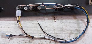

Bue....la verdad es que no me gustaba mucho como quedó la momia de esta foto:
214-cables-ab-fichas-y-momia-jpg.273368
así que la desarme y la hice de nuevo, cuidando de no volver a repetir el error de poner muy separados los "nudos", y creo que quedó mejorcita:

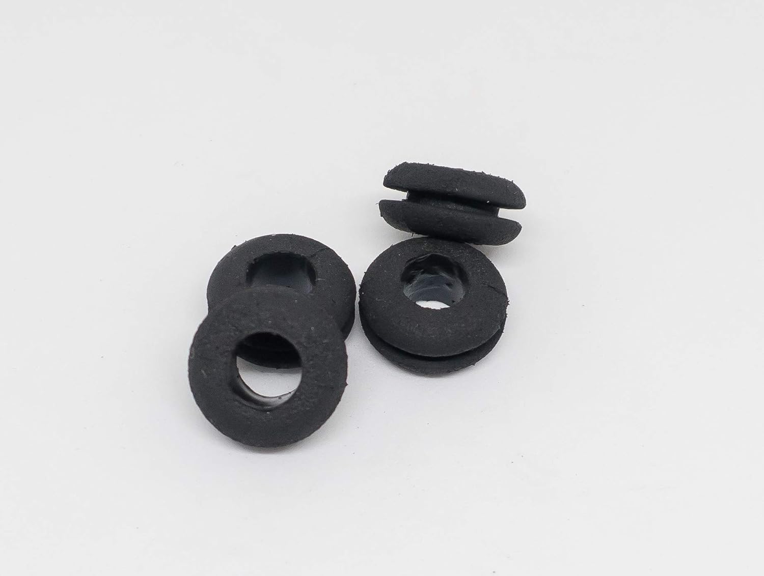

Aaaaahhhhhhhhh....se usaban los pasacables con traba !!!!! (y) (y)
Yo tengo estos dos (que ni tengo idea de donde salieron), uno roto y el otro entero, y son iguales a los de la foto...pero ni de casualidad pueden sujetar un cable con conductor de puesta a tierra como el que he usado :cry: :cry: ...son para los cables tipo "velador" que se usaban en esas épocas 🤷‍♂️
Me parece que quedará así nomás...
Solo le falta el latiguillo para que no se pierdan las partes, no está roto :ROFLMAO:
Pues le ajustas con lima o lo que veas y ya puedes poner el nuevo cable.
Si, lo pensé, pero hay que rebajarle tanto plastico solo para que pase el cable de 3 conductores que casi no le queda pared ni forma de aprisionarlo.
Si usara un cable solo bipolar sí que sería factible rebajarlo un poco hasta que lo pille, pero este otro cable que he usado es tan grueso (y eso que es el mas fino que encontré) que noy forma de hacerlo pasar y que trabaje el mecanismo de traba.
Busca de una fuente ordenador creo que son más gordos
Seee, tengo un par de ellos acá....pero son MUCHO mas gordos!! Usan un agujero de 19mm de diámetro contra este otro que tiene 10mm... Me parece que mejor lo dejo como está, por que no quiero poner en riesgo el acabado del panel posterior haciendo un mecanizado que no es imprescindible.
