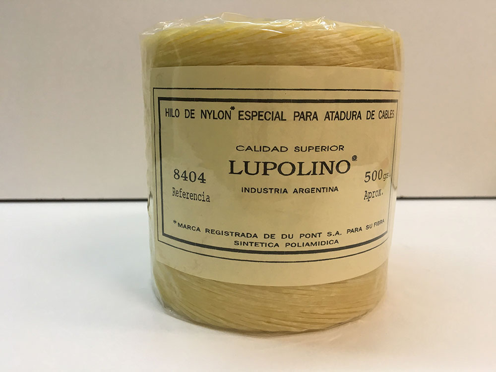

Doc me trajo recuerdos de hace 42 años exactos !!!!
En esa época, no porque el tiempo pasado fue mejor, usábamos este
Demás está decir que la misma fábrica sigue existiendo.

Esa foto es actual!!!!! Parece que aún fabrican hilos para atar cables !!!!

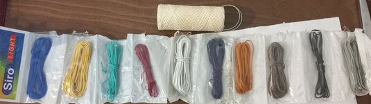

Mi AT400 tiene los cables atados con hilo, y la primera vez que lo vi me llamóla atención la prolijidad del mismo, distinto al sansui que cada cierta distancia tiene unos nudos de nylon elástico.
Estos son los cables "comunes" que tengo para conectar los preamplificadores a los módulos del panel:
Arriba se vé el rollo de hilo encerado que me prestó la patrona para atar los cables.

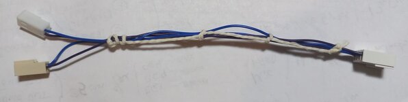

Y así quedaron los cables con sus respectivas fichas:
Ahora hay que armarse de paciencia y soldar el cablerío a los PCB de los preamplficadores (y no mover mucho los cables para que no se corten), luego hay que quitar el panel, conectar los cables, "momificarlos" con hilo, soldar algunos otros cables que están pendientes y volver a poner el panel frontal...

Ideal calentarles bastante la punta con encendedor antes de pelarlos , así evitamos se marquen los pelos de cobre con el alicate , lo cual acelera su posterior fractura al moverlos.
Taaaarde piaste....
De todas formas los cables san muy delgados, al punto que el pelacable que uso casi no los pilla y tengo que cruzarlo un poco para que muerda el plástico aislante. Espero (con esperanza) no haber mordido los alambres y así darle un poco mas de vida a los cablecitos...
'Válgame el señor' esta vez no te pongo me gusta jajajja.
La momia cuando estén los cables instalados, no te queda churro :silbando:
Jaja, igual te agradezco el comentario!!!
Si no fuera un proyecto atado a lo "vintage" le hubiera puesto precintos plásticos y ya....pero las momias son de la época del diseño y decidí ir por ellas. A fin de cuentas todo esto es re-viejo...
