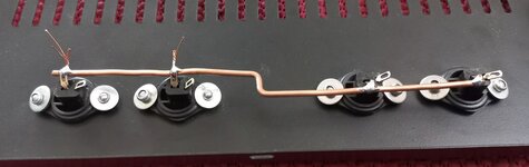

Como hay que empezar a cablear el frente y el contra-frente, empecé primero por lo mas fácil: los conectores de parlantes - sistemas A y B.

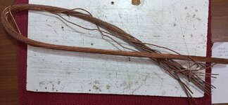

El principal problema es que el grueso alambre de cobre que tenía para las conexiones de GND de los parlantes ha desaparecido de mi casa, y luego de buscarlo durante dos semanas..y no encontrarlo, decidí comprar un poco por que si nó nunca iba a terminar este amplificador. Luego de la compra entendí que si tengo tataranietos electrónicos, ellos también iban a usar lo que me sobrara:
y no quiero recordar cuanto me costó...por que no fué barato...LPM.
Primero soldé las conexiones de GND de los conectores....que por algún extraño motivo están de lados opuestos...
Ahí se vé como primero hay que atar el alambre gordo a los conectores usando alambre flaco, y luego sí, soldarlo usando flux y finalmente recortar el alambrito que sobraba.
Ya que estaba...puse los puentes en las fichas de 220V y dejé preparada una oreja para soldar los cables de 220V, pero será mas tarde:

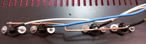

Ahora soldamos los cables de "positivo" de los parlantes...canales derecho e izquierdo de los sistemas A y B:

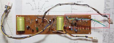

Y por último le puse las fichas de conexión al PCB de los conmutadores de sistema + auriculares, y por supuesto... momifiqué el cablerío, que no me quedó taaaan bien, pero creo que mas o menos zafa:

Veo cobre, y me asusto... 🤑🤑🤑
Si hubieras tenido que pagarlo tendrías terror !!!
El cable de masa te quedo mas fino que el resto, o me parece a mi?
Quedó mas fino que el socotroco del alambre, pero es un cable de fuente de PC de 1mm, así que debería andar sin problemas...
Tengo cable negro de 2.5mm, pero es muy gordo y duro, y no entra en la bornera (muy mala idea usar borneras...nunca las usen!!)
Más de 3 lucas el kilo para bobinados !!!
El que compré vale $1700 el metro y es un pedazo de cable desnudo de 70mm para puesta a tierra. Compré medio metro que era lo mínimo que vendían....pero me dieron el montón que sale en la foto y debe ser mas de un metro. Pensaba gastar menos....pero tenían que abrir una bobina nueva para venderme medio metro de 50mm y me miraban raro...
