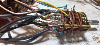

Primero hay que preparar la llave conmutadora de entradas para que también conmute las ganancias.
Ahí, por el costado derecho se puede ver el alambre que puentea los puntos de igual ganancia.
También hay que poner los cables que van a la selección de entradas en la llave, lo que es un desbole importante por que tanto el micrófono como el fono magnético, y el común de la llave, deben usar cable blindado....y hay que tomar estos puntos directamente desde la capa de cobre del PCB por que colocarlos sobre la llave selectora es un despelote épico.
También hay que armar los cables de alimentación de ambas PCB junto con el del módulo de loudness...
Y cuando se sueldan las llaves queda este engendro...

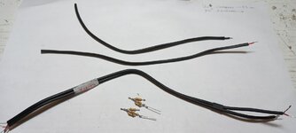

Primero preparé el cable de CD/DVD y sus divisores respectivos. También corté y medio-preparé los cables de entrada a los amplificadores:
Y finalmente lo soldé en la llave selectora de entradas. Solo le falta la conexión a GND de las resistencias inferiores de cada divisor...
