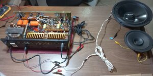

Hoy hice algunas pruebas (recién las hago por que "la calor" era insoportable). Este es el set-up de prueba:
El "baffle" es un par de parlantes con un xover pasivo de primer orden entre ellos: un woofer de 10" y un mid-high de 6" rango extendido y es completamente silencioso al encender el amplificador. Las tensiones se establecen mas o menos rápido...el preamplificador demora como 30 segundos o un poquito mas.

Y bueno...hoy probé el amplificador:
Funciona y todo!!!!!
El sonido es...mas o menos, por que los parlantes sin caja casi no tiran graves, así que el loudness se oye...pero poco.
La comutación de sistemas de parlantes anda OK...solo que como buen boló puse al reves los conectores de cada conjunto y ahora debo activar el sistema B para que suene el A 🤬🤬🤬. Voy a tener que desarmar de nuevo para cambiar de lugar los conectores, y eso pasa cuando uno pone los PCB "de cabeza" y no actualiza la indicación de a que sistema corresponde cada "perilla". En fin....
Los auriculares funcionan a la perfección, y se deben desactivar ambos sistemas de parlantes para poder usar los auriculares...tal como estaba previsto.
Hoy fué una prueba así nomás para ver si algo echaba humo o nó, ya mañana voy a evaluar el efecto de los filtros y del control de balance (que espero no haber soldado al revés).
Hoy la prueba la hice en la conexión de CD/DVD, con lo que el volumen logrado no era muy alto que digamos, por que esa línea espera 2Vrms y con suerte le estaba metiendo 300mVrms. Mañana voy a usar la conexión de grabador o sintonizador que están mas acordes al nivel del bichito MP3 este que he usado.
También voy a tratar de colocar el vúmetro (y calibrarlo) para ver como se comporta, por que las pruebas que le hice fueron medio bobas...
Continuaráaaaaaa!!!!!!

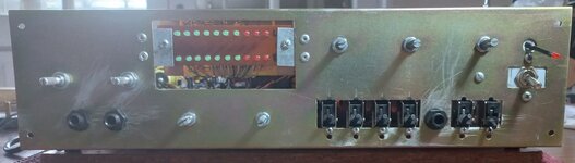

Vúmetro --> ???? Lo instalé y enciende el primer LED del canal izquierdo cuando enciendo el amplificador. Próximamente habrán mas datos al respecto...
Les dejo la foto con el vúmetro puesto:
