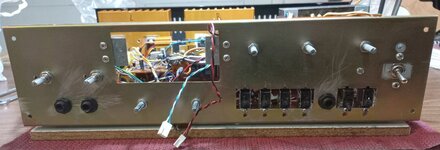

Primero soldé los cables blindados a las fichas de entrada:
Luego puse el protector de los enchufes de 220V (siiii...lo pegué con cinta doble faz!!!) y conecté la línea de tierra del cable de alimentación:
Luego atornillé la tapa trasera para que los cables no anden a los tirones cuando mueva el engendro:
Ahora hay que finalizar las conexiones de la llave directo-invertido-mono:
Acá se armó un poco de lío y habrá que ver como se ordena el cablerío blindado para que cierre la tapa...
Y ahora hay que empezar a conectar la parva de cables que van a las llaves del contrafrente, pero también hay que pasar los cables del interruptor de 220V y agregar el apaga-chispas (eso viene mas tarde):
Continuaráaaaaaaa......

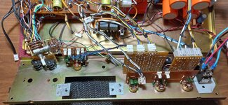

Bue...parece que ya está listo para probarlo.
Primero le puse el "apaga-chispas" para el primario del trafo y los enchufes posteriores. Lopuse sin varistor por que en esa época solo se usaba un capacitor en la llave y poco más. Acá está un poquito mas sofisticado...
Así quedó el lado derecho con las cosas "acomodadas":
y así quedó el lado izquierdo con los cables "pillados" con momia...y con la esperanza de que cierre la tapa sin problemas:
Continuará... cuando me imagine como probar el amplificador "integrado" si no tengo baffles con xover pasivo...

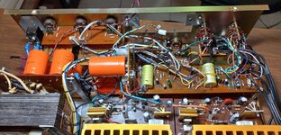

Viendo el engendro de cables que hay acá, me gustaría saber como hacían en los 70's para armar sus amplificadores en serie las empresas nacionales. Acá hay una parva de trabajo manual "artesanal" que consume un tiempo infernal en llevarse a cabo y, que por supuesto, está sujeto a probables errores y fallas posteriores por la forma de conexión de los cables al PCB, que parece que era común en esos tiempos (y que acá he simplificado un poco creando PCBs adicionales).
Ojalá alguien que haya trabajado en alguna empresa local pudiera darnos una respuesta...
Prescintos, sobre-chasis (no se como se llama), y atado y soldado asi nomas...
Bueno...sí...mas o menos...
Es un despelote, pero unifican los amplificadores en un únco PCB y lo mismo parece para el preamplificador, incluso las llaves van montadas en el PCB (y). Las conexiones sobre los terminales del PCB son con una especie de wire-wrap, que yo lo he visto en equipos de esa época y un poco mas modernos también, y no estaban soldados directamente.
Pero viste...la pregunta persiste: esos tipos tenían una producción en serie bastante importante y si embargo necesitaban mucha mano de obra calificada para montar el cablerío, y aún así eran propensos a errores y demoras en la manufactura.
Yo sé que los japoneses tenían ABSOLUTAMENTE TODO bajo normas y procedimientos analizados y predefinidos (un amigo q.e.p.d. trabajó unos meses en una fábrica de impresoras en Japón...allá por 1985) lo que supuestamente simplificaría un poco las cosas.... en el sentido de "automatizar" a las personas, pero bueno Japón es Japón...
Eso lo vi en varias imagenes que busqué sobre amplificadores de la época, aunque mas me salian valvulares que a transistores.
La diferencia que vos tenes todo en modulos, y eso complica las cosas.
Se me ocurre que puedas intentar agarrar el manojo de los lados con precintos, realizando el mecanizado en el borde del chasis (agujero y doblado hacia adentro para que la tapa no moleste)
Se podría utilizar tubo helicoidal, macarrón (o como lo quieran llamar), lo usaban en televisores de lámparas y hoy lo venden como algo nuevo e ingenioso para tener recogidos los cables y latiguillos de los equipos musicales o el vhs, dvd, tdt, HDD, conectados al TV.
Todavía tengo algún trocito recuperado de los tv valvulares que deshaucié.
" Organizador de cables de PC y/o TV"
Sí, claro es algo "nuevo que se ha inventado" para que la parienta no reniege cuando hay que pasar el paño por detras del tv.
Yo lo comprobaba en almacenes de electricidad hace 30 años y lo vendían como tubo helicoidal.
Ahora tienes paquetitos de varios trocitos de pocos centímetros, a mi parecer carísimos.
Me suena que mi hermano me dió una bolsa/paquete con unos metros pero seguro que no lo encuentro en años... :oops:
El coso naranja es un tornillo tope que había en los chasis abatibles en los tv viejitos.
Hace años usaba el tubo helicoidal, pero acabé hasta las narices de enroscar, y claro se pone gordete
y luego mal también.
Encontré este cable plano blindado de 6 conductores, le tengo de 8 pero no se donde :ROFLMAO: tiene 40 años
puede que ni exista ahora, así cabe todo en los laterales difíciles.
