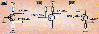

El PCB de la placa central... veo invertidos los transistores; puesto que todos los emisores deben ir conectados a +Vcc, yo los que veo conectados a +Vcc son los colectores. Mira la data.
Las 20 resistencias de 1K no deben ir, a menos que en vez de ellas pondrás puentes.
Si el circuito lleva resistencias sería a las bases de los transistores, pero si no las pones en éste caso no hay drama.
Aunque no estarían invertidos los transistores si los dispondrás como en el analizador de espectro, pero prefiero que los PNP lleven su emisor directamente a +Vcc.

Nop no estoy confundido (eso creo jajajaja):
1. La corriente siempre es negativa, los que se mueven son los electrones jeje. Por convención las corrientes se ponen de positivo a negativo pero en la vida real van de negativo a positivo. Pero yo comprendo lo que me intentas decir del LM3916.
2. Lo que yo quería decir en últimas es que como no se trata del analizador de espectro no es necesaria la configuración colector común, que normalmente se trabaja con emisor común. Pero que no hay problema en utilizarlo de esa manera.
PD: Tu circuito no está mal. Solo quería que los emisores fueran a +Vcc porque creí que unificarías todas las tierras de las barras. Solo son perspectivas distintas.

ok osea asi como esta funcionaria bien ?
como seria lo que tu me recomiendas ? si es mejor modifico el pcb no hay drama
la foto se ve muy chica no distingo mucho si es esa tu idea de coneccion
estos tr BC327-40 creo que son bipolares asi que podria modificar eso nose jaja ya me confundi
No no hay que modificar nada, veo que de cualquier manera necesitas unificar las tierras de las barras:unsure:.
Lo de la imagen, algo así:
Se llama emisor común, dependiendo del tipo de transistor, si es NPN el emisor irá a negativo, si es PNP el emisor irá a positivo. Pero en la práctica hay otras configuraciones como la denominada colector común que es la que utilizas.
Te ratifico, no hay que cambiar nada, de hecho no sé porque me metí con la ídea de que tenía que ser emisor común. :LOL::LOL::LOL:

http://www.pressuresensor-knowhow.com/files/2012/07/PNP_NPN_switching-outputs.jpg
