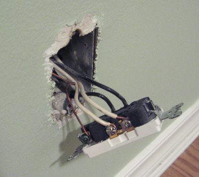

Paso a comentar que pude desarmar el tomacorrientes y EUREKA !
a pesar de la suciedad que tenia este tomacorrientes se puede ver la imagen un poco
como pueden ver el cable azul, que supuestamente es masa esta conectado con el cable negro ( que esta dificil de ver por la suciedad pero esta ahi ) y como explicaban ustedes, hace que descargue todo en el chasis o en otro lugar como mi cuerpo. Por otro lado se puede ver el cable blanco, que supongo que es fase, bastara simplemente con comprar un tomacorrientes con descarga a tierra y poner:
Cable azul al centro, cable negro a neutro y blanco a fase ?

amigo antes de hacer nada espera, no estoy seguro de eso ya que el color de la tierra no es el estandar, mira en tu caja de fusibles o tablero principal cual cable corresponde a la tierra, es facil de identificar ya que todos los que vienen de los diferentes toma corrientes de tu casa deben unirse y los otros que son polos vivos van a llaves termicas o fusibles ok mira bien eso y si podes pone una foto del mismo que se vea bien asi te puedo guiar ok antes de tocar nada hay que estar seguro porque podes lastimar a alguien o matarlo :eek: sin querer y no solo en tu casa ya que la tierra es para todo el edificio
PD; podes probar tambien con una lampara comun de una portatil por ejemplo aver cuales son los 2 polos vivos ya que solo ellos 2 van a prender la lampara en su totalidad y solo entre la tierra y un polo vivo prenderia un poco nada mas ok esta es una manera eficas de identificar los cables
Djstigma, voy a probar pero es muy complicado y hay algo que no entiendo, yo en mi departamento tengo las llaves termicas, y en la planta baja del edificio estan los reguladores de energia, podria fijarme ahi aver cual es tierra, neutro y fase, ya que tendria que decirlo en el chasis del regulador.
No quiero conectar lamparas u otras cosas ya que como decis vos, podria lastimar o matar a alguien y salir en el diario como asesino electrico jajaja ya me estoy atrasando bastante con varios proyectos por no poder usar la fuente de alimentacion asi que quiero resolverlo lo antes posible.
Recien leyendo los comentarios anteriores blanko001 habia dicho que el cable blanco era neutro, el negro era fase y el verde descarga a tierra. y ahora la duda esta en porque un cable celeste :eek: y ni quiero pensar en que el otro dia me dijo un familiar que algunos edificios no lo tenian a la descarga a tierra. tengamos fe en que mi departamento tiene descarga a tierra.

En primer lugar lo de los colores de los cables fué una imagen que encontré en la web, pero en la práctica es una elección totalmente arbitraria de quién hizo la instalación. Ciertamente existen protocolos pero los violan al conectar cableados de cualquier color. Personalmente NO te pido que realices experimentos con el cableado que tienes ya que es potencialmente mortal cometer errores. También veo que propones conectar los cables de una manera, personalmente creo que el cable negro que está conectado al azul son el mismo ya sea fase o neutro. Para que compruebes si es fase o neutro utiliza el buscapolos. No veo que tengas tierra, un ejemplo de ella es el siguiente (observa el conductor desnudo):
Te aconsejo pedir la visita de un electricista calificado que no te llene la cabeza de cosas como: eso se soluciona puenteando neutro con tierra. No es así de simple. En éste caso lo primero es la seguridad.
