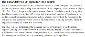

Saludos a todos los foreros.
Hay distintos esquemas de control de tono activo para Hi-Fi (adjunto una imagen resumen).
Entendiendo la eficiencia como economía en el diseño y audiabilidad (efecto sobre los tonos percibidos).
¿Existen diferencias entre los esquemas 1, 2, 3 y 4 en el control de los tonos?
¿Hay algún motivo para elegir uno u otro?
¿Que esquema resulta mas eficiente?
Gracias por comentar
