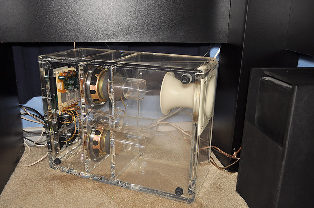

El modulo que pretendes emular no es tan sencillo de copiar. Ese es un sistema BOSE Acoustimass 3, no solo es un sistema 2.1 normal, el Subwoofer tiene un tipo de funcionamiento complejo, no se comporta como un subwoofer comun , el sistema tiene una entrada de alto nivel, es decir el sistema se conecta a la salida de un amplificador stereo comun, y desde ese punto corta la señal que va hacia los satelites, el modulo de bajas frecuencias (que no trabaja como sub, ya que el corte es muy alto) , es bastante complejo y trabaja como un pasabanda de 6to orden con una variacion para bajar la distorsion haciendo trabajar los woofers en configuracion isobarica.

las versiones mas nuevas, le dan un giro de tuerca modificando el pasabanda con una pseudo linea de transmision...
Aparte de la complejidad del sistema, tiene una bruta equalizacion electronica. y no se realmente escuchaste un sistema de estos. La version que posteas es una version economica un concepto un poco mas complejo que utiliza unos satelites direccionales para lograr una reverberacion adicional usando las paredes de la sala. El famoso concepto direct-reflecting de Bose.
El sistema es muy lindo de ver, pero la calidad al menos la version que escuche es bastante mediocre.

Y como te parecio mediocre, tal vez la calidad del sonido producido no es muy buena? La verdad yo no he tenido oportunidad de escuchar un sistema Bose de este tipo, solo una vez hace 8 años los vi en una exposicion pero estaban apagados.
Escuche esta version y la otra que es 5.1 creo que se llamaba Lifestyle, mi apreciacion carece de valor, ya que es una apreciacion subjetiva.Pero a mi gusto personal, son mediocres, quizas para una persona que solo le interesa abrir la caja y meter esos cubitos en un ambiente, sin realizar ninguna instalacion como corresponde y que necesita de un equipo que esteticamente pase lo mas desaprecibido posible púede ser una opcion, pero podes lograr resultados muy superiores con equipos mucho mas sencillos y tan solo sabiendo como adaptar tu sistema a la sala donde lo vas a utilizar. Pretender abrir una caja, desparramar los parlantes asi nomas y creer que vas a disfrutar de alta calidad sonora es como minimo utopico. La calidad real la podes conseguir con equipamiento mucho mas ordinario pero explotando al limite sus posibilidades.
Te puedo dar mi opinion, no es la verdad absoluta, ya que cada uno debe buscar lo que mas le conviene dentro de sus posibilidades. Primero planteate que queres, si es multicanal o stereo. Una vez definido eso planteate un presupuesto, un error muy grande es pretender armar un arca de Noe con palitos de helado, teniendo un presupuesto sabes si tu proyecto puede ser llevado a cabo o es solo un deseo ( no hay nada mas frustrante arrancar algo y darte cuenta que excede tus posibilidades economicas) y una vez que sabes hacia donde vas planteate diseñar lo que vas a armar, evacua todas tus dudas antes de comprar los elementos que van a conformar tu proyecto, una vez que tenes la certeza que el proyecto es cientificamente posible, arranca, muchisima gente del foro te va a ayudar en el camino.
Mi consejo un sistema 2.1 tradicional, como el que plantea el Sr autor del hilo, entende que en electronica las cosas no suceden magicamente, para todo existe una explicacion cientifica que corrobora y predice como van a resultar las cosas, este post esta lleno de soluciones, leete el hilo aprende como va la mano y consulta, no dudes que vas a lograr mucha mejor calidad que con ese bose, y ademas te va a salir muchisimo menos.;).
