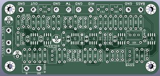

Hasta el momento así llevo el prototipo, lo voy a hacer de 3 vías monofónico, adjunto el esquema por si le quieren dar una ojeada, estoy atento para recibir consejos y sugerenciasxover pcb 1.jpgxover pcb 2.jpg

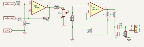

En mi proyecto de tri-amplificación tengo pensado usar este preamplificador al cual lo alimenta este DAC y veo que las especificaciones para su salidas balanceadas son mucho mejores que las salidas RCAD70S.jpg
Entonces tengo pensado modificar la primer etapa del preamplificadorpre original.jpg por una que acepte la salida balanceada del DAC y quiero que ustedes me corrigan si se puede hacer ese cambio de la primer etapa por esta etapa balanceadapre balanceado.jpg
Muchas gracias por sus respuestas.

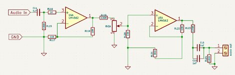

Esperando que todos estén muy bien, vengo acá con una consulta y a ver si no me dan un coscorrón 😄 , que tan mala idea creen que sea usar la primera etapa del filtro HP a modo de filtro subsónico para la etapa del subwoofer? Adjunto esquema:

¿Las resistencias R10A1, R11A1, R10B1, R11B1 de los bufer de salida, se pueden cambiar por 1K para seguir teniendo ganancia 2 y así bajar los niveles de ruido?
