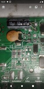

Hola como están, revivo esta discusión para darles una solución al decodificador LH01-O.303, la cual daña al poco tiempo de funcionamiento los capacitores cuya serigrafia están fijados como C55, C56 y C57 respectivamente, con componentes que los ubican en casi cualquier equipo antiguo. pero les explico lo siguiente. el circuito en cuestión es un simple conversor DC-DC la cual recibe los 12V de alimentación y los convierte a 13V y 18V aproximadamente, por que esto?
Porque resulta que los LNB que usa DIRECTV son de doble polarización , una vertical que trabaja con 13V, y la otra horizontal que recibe 18V. con esto se garantiza que la antena pueda obtener o leer todos los transpondedores. ahora como hace para variar eso?. Usando una técnica llamada DiSEqC, que eso trabaja con algo de un tono de 22Khz. tendríamos que ahondar mas como se hace eso circuitalmente.
Bueno en fin. Le quite los tres capacitores y agregue otros, voy a subir una foto con la solución encontrada, una imagen vale que mil palabras dice el dicho no...
Saludos compañeros.
La señal de DirecTV ciertamente es Lineal Horizontal/Vertical y este decodificador está diseñado para ese tipo de polarización. SimpleTV tiene señal de origen de otro satélite que trabaja en polarización Circular Izquierda/Derecha, es por ello que algunos decodificadores se dañan en el cambio de polarización. Esto apunta más a que los condensadores estén desvalorizados y fallan rápidamente.
