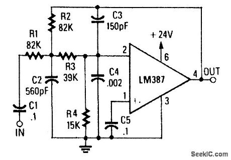

Filtros de scratch y rumble.... que épocas.... si tu equipo los tenias eras un capo el que no.......
En casi todos los pre de la época se incluia, aunque a veces solo se decía filtros de bajos y altos (en clarara referencia a la gama donde actuaban) eso me trae al recuerdo palabras como wow and flutter....
Hay con CI, con transistores e inclusos simplemente pasivos.
En una publicación de la ya desaparecida Chasis se publicaron una serie de circuitos de audio, potencia, pre, fuentes y también los filtros, como los que hablamos y recuerdo que eran pasivos

Tendran a mano algun filtro de scratch pasivo? preferiria no tener mas lineas de alimentacion
