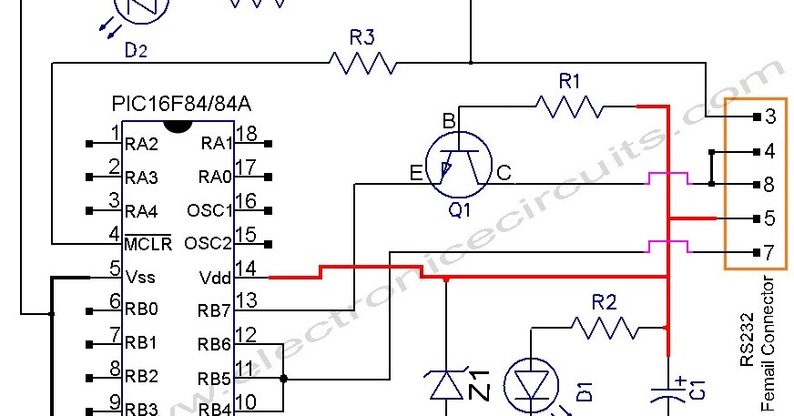

de qué forma se pudiera construir un programador para PICs que permita leer el software
Lo mas barato y rápido para conseguir es, como dijeron, el JDM. Incluso si el puerto serial es por adaptador (el cual no posee la corriente necesaria para programar bien -aunque hay que probar primero-) si mal no recuero hay adaptaciones para que la alimentación sea externa, al menos los 5V, la alta tensión, en los PIC "modernos" no pide casi nada de corriente, se deriva de los 5V.
Por el lado del programa, si trabajas con los protectores y posees uno o sabes exactamente que es lo que tiene que hacer puedes hacer un diagrama de flujos y se podría intentar programar un software que "copie" el funcionamiento.
No creo que sea muy difícil.

Tengo posibilidades de utilizar un programador puerto serie (con conector DB-9), que ensamblé hace unos cuantos años ya (utilizaba circuito integrado MAX232 para convertir a niveles de señal TTL), y que tenía conexiones GND, Rx y Tx, serviría este?, cómo habría que conectarlo al PIC 12F615 y cuál software utilizar?

Holaaaaaa
Acabo de ver este link en Internet :
Adjunto este otro programador JDM que igualmente acabo de descargar
Hace años que uso el antiguo PICKit2 de Microchip pero la versión autoconstruida que si mal no recuerdo esta en el foro ya tratado.
Lo que debes buscar es el programador(hardware que soporte dicho pic) y el programa(software) que también soporte a ese PIC .
No todos los softwares soportan a todos los PIC así como no todos soportan el mismo hardware.
Ejemplo: el JDM(hardware) es soportado por el IC-Program(entre otros, Software) pero el IC-Program no tiene en el listado de dispositivos soportados al PIC12F615.
No se si se puede agregar o hay que buscar otro software que soporte el JDM como programador y contenga en el listado al PIC en cuestión.
Valga esto como aclaración si estas recién comenzando en esto de la manipulación de este tipo de dispositivos.
Yo añadiría, si es que se consigue el Cuba, reemplazar el 615 por el PIC12F675. El 675 lo programa bien el IC-Prog (Y calculo que muchos otros que usan el JDM) y es un buen reemplazo, más viejo, pero para la funcion que cumple sirve).
