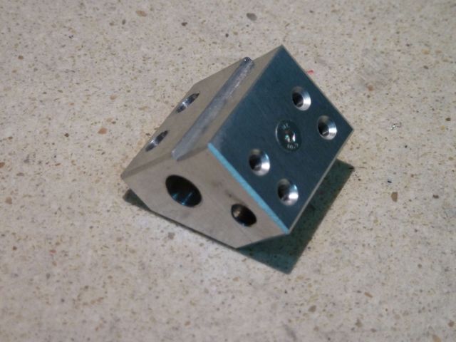

Con una mecha/broca (con la mano) un poco mas grande que el agujero que tiene estaño podrias comer un poquito de ambos en el PCB para evitar el corto y problemas a futuro, con que comas 0.5mm ya es suficiente.
Seria como un fresado, te dejo una imagen para que te des una idea.
