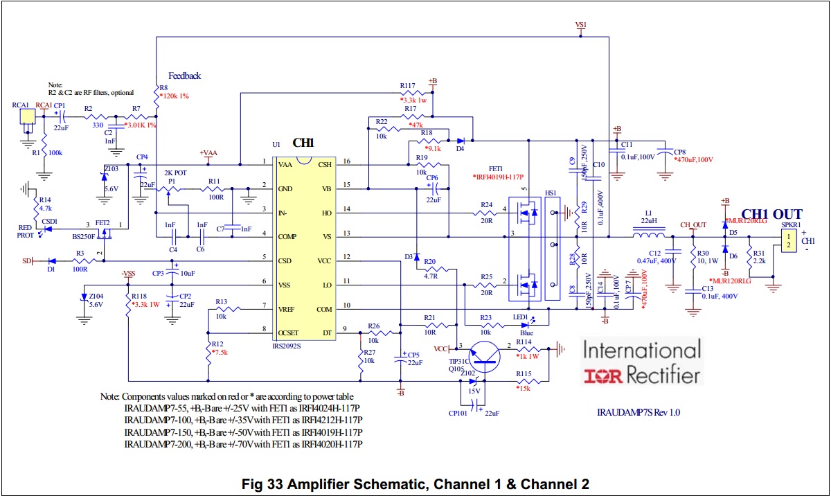

Para no hacer mucho Offtopic aquí dejo un pequeño D de 25w a 500w...
El diagrama para que sea mas grande aquí: http://2.bp.blogspot.com/-M_JrEG6cJ6Y/UU53rsac-DI/AAAAAAAAATs/PEnCXW3HIHI/s1600/IRS2092S.jpg
