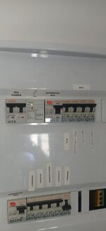

Os cuento que no tengo ni idea del motivo por el que hay una regleta blanca con dos cables rojo-negro conectados, ya estaba así cuando compré la casa.
Parece cable típico para altavoces, del antiguo, del bueno. Si te fijas sale de un tubo, se une con la clema y sale por otro tubo.
Puede ser cualquier cosa, altavoces para varias estancias, algún proyecto antiguo... He metido manguera de 6 y 8 cables para alarma por esos tubos, no es lo ideal y seguro va en contra de las normas, pero los clientes nunca quieren obra.. 🙄🙄
Si la regleta es para conectar una tierra y puso el cable que disponia. No importa de momento.
Tambien veo que no hay icp o IGA.
Las pias son bipolares, bien.
Las intensidades habria que repasarlas.

Este es mi cuadro a tapa abierta.
Os cuento que no tengo ni idea del motivo por el que hay una regleta blanca con dos cables rojo-negro conectados, ya estaba así cuando compré la casa. el caso es que, en la pared contigua, hay un enchufe.
Lo primero que veo es que la térmica de 25 A (la última de la derecha) está colgada de los terminales de las de menor calaje de corriente, cuando lo recomendable es al revés (de no existir una barra o un punto de derivación). En tu caso, el diferencial podría haberse dispuesto a la derecha (puenteando primero a la térmica de 25 A y luego a las otras, para no cambiar lo que ya está interconectado). Es probable que no dé el largo de los conductores para hacer el cambio. Así como está actualmente, por los terminales de entrada de la térmica de 10 A pasan todas las corrientes de los otros circuitos (no es buena idea, ya que podrían provocarse disparos en esa misma térmica pero no por problemas en su propio circuito sino por problemas en otros circuitos, dependiendo qué tanto torque tenga esa conexión).
Salvo esos cables bicolor rojo y negro que van a la bornera divisible (que parecen para uso en audio), el resto parece estar acorde a las corrientes de los distintos circuitos (salvando esa aclaración que hice en párrafo anterior). Lo que se observa también es que la sección de entrada al diferencial es mayor a la de salida (salvo engañe la aislación del conductor).
Presta atención... ese diferencial es de uso industrial, es de 300mA, no se puede emplear en una vivienda.

Lo estuve hablando con Alcala3, y gracias a él voy aprendiendo léxico técnico, lo que ocurre es que no sé si será común a toda la comunidad hispanohablante. El hecho de tener, como tengo, magnetotérmicos (PIAs) que soportan más amperaje que el que puso en su día la compañía eléctrica (ICP) es, en sí mismo una estupidez y estoy condenado a que me ocurra lo que tu estás explicando con gran acierto.
Imagino que, solo viendo la foto que he puesto de mi cuadro de contactores, habrá quien piense que soy idiota, pero todo tiene su explicación. ese cuadro, tal como lo veis ya estaba en la casa, y se la compré, de segunda-mano, a un electricista. Así que, como bien supone Alcala3, el antiguo dueño debió usar material que tenía de otros trabajos, para que el tema le saliese más económico. Al fin y al cabo, si había fallos, nadie mejor que él para saber "como y porqué", su casa y su instalación.
Ahora mismo, aparte de comprar e instalar el diferencial Schneider del que os he hablado, el que me recomendó Alcala3, me tengo que plantear ese circo de magnetotérmicos, a ver que criterio le doy.
Pero, siguiendo el gran consejo de Scooter, no voy a hacer nada sin un asesoramiento en condiciones, para no "liarla parda". En este país tuvimos un ministro del interior ( Corcuera ) que, como ministro.... ( no sigo porque me pueden vetar el comentario ), pero el tipo fue electricista antes de ser ministro. Pues Corcuera decía una frase, respecto a cambios que le proponía la prensa en el ministerio, que tal vez la aprendió en su oficio de electricista, "los experimentos, con gaseosa".
Me fijé y no comenté porque era cosa del anterior dueño.
Los electricistas tienen dos formas de trabajar, esto lo digo por las experiencias vividas, una es montar la instalación a criterio de lo que viene después, la carga que han previsto.. Y otra forma es seguir a rajatabla las normas vigentes en ese momento.
Puede que previendo (o previniendo) una modificación o aumento del consumo, instalara esos automáticos "a demanda", a falta de pedir más potencia a la comercializadora.. O puede que hiciera y deshaciera "al tun tun", de ahí que no estén separados alumbrado, enchufes y fuerza. Incluso, quien sabe, podría estar puenteado el ICP.. 🤔

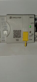

Hola, tuve un tester para pruebas de Interruptores diferenciales, el aparato en cuestión, un Chauvin Arnaux que costó un pastón, hacia lo siguiente; introducía una corriente creciente de derivación de 0mA hasta que saltaba el diferencial y presentaba en pantalla la corriente en mA a la que el diferencial actuaba. Luego (una vez rearmado el diferencial) se hacía una prueba con una derivación ligeramente superior a la sensibilidad nominal del diferencial (30mA ó 300mA) y el aparato de medida presentaba el tiempo de retardo con que actuaba el diferencial en milisegundos. Si los valores presentados eran demasiado altos (no recuerdo el margen) el diferencial se sustituía. Muy buen aparato pero muy caro. Para el caso que se plantea es mejor comprar un ID superinmunizado, como dicen aquí otros colegas y poner PIAs con protección bipolar y además un PIA general también con protección bipolar.

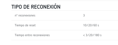

Tiene la capacidad de seleccionar si se rearma o no automaticamente, ¿entndi bien?
Gracias
Así es. Eliges si quieres activar la reconexión o no. Las reconexiones son un máximo de 3 intentos, con tiempos distintos. La primera vez que salta espera 3 segundos para rearmarse, la segunda vez 20s y la tercera 180s
Ya llevo con él unos años, y es mano de santo.
Lo compré en junio de 2019 en esta web:
