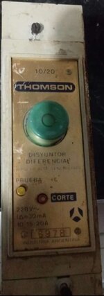

Por eso prefiero la denominación de "interruptor diferencial", pero acá nació como disyuntor diferencial...
Les dejo una foto de la web del mismo que está instalado en la casa de mis padres desde 1975...
Y ahí se vé la denominación "disyuntor diferencial". Ese dice Industria Argentina pero creo que el que estaba en casa de mis padres era francés...:unsure:
