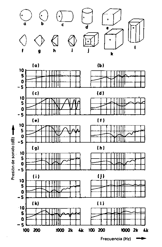

Ahora me pregunto: a nadie le han aparecido los efectos de la difracción en las mediciones de los baffles????.. por que no me creo en ser el primer salame al que le sucede :confused:.
Esta imagen es de PCP audio...
Cualquier semejanza de e y k con mis curvas NO es pura coincidencia...

Leete los links que puse, en especial el segundo de Linkwitz. Todo es el efecto de la difracción de borde en los baffles, y la única solución - si es que quiero atenuarla - es laburar en los bordes del frente del baffle o cambiar el baffle por completo :eek:...o ambas...

La alternativa mas simple que tengo es redondear con radio grande a los bordes del frente, aunque haya que hacerlo a mano, o rebajarlos a 60º para aumentar el área de "desparramo" de la onda, aunque esto solo va a tener efecto en frecuencias mas o menos altas.

Edu, estuve viendo las fotos de tus bafles y el frente no es tan chico como creía, solamente termina muy "a 90°" y ese puede ser el problema (como bien dijiste), ya que se es matar el frente que esta re lindo, pero, ¿por qué no agarras la caladora y haces dos chanfles a 45° que vayan creciendo (como en mis monitores) en el frente? a mi siempre me resulto de 10 esta solución, nunca hice uno 100% redondeado, pero se por lo menos que esta solución va...

Yo había pensado en cortarlo, pero a 45º no me vá por que me queda "muy cortita" el área con pendiente, y el otro bardo son los huecos para el soporte del frente, que tampoco me deja avanzar mucho con los cortes :confused: :confused: :confused:.
La otra cosa que temo es que si no dejo un área grande con pendiente a 45º o lo que sea, ese corte solo funcione a frecuencias altas...que es lo mas probable dado que la zona con pendiente debe ser grande comparada con la longitud de onda de las frecuencias que molestan.
