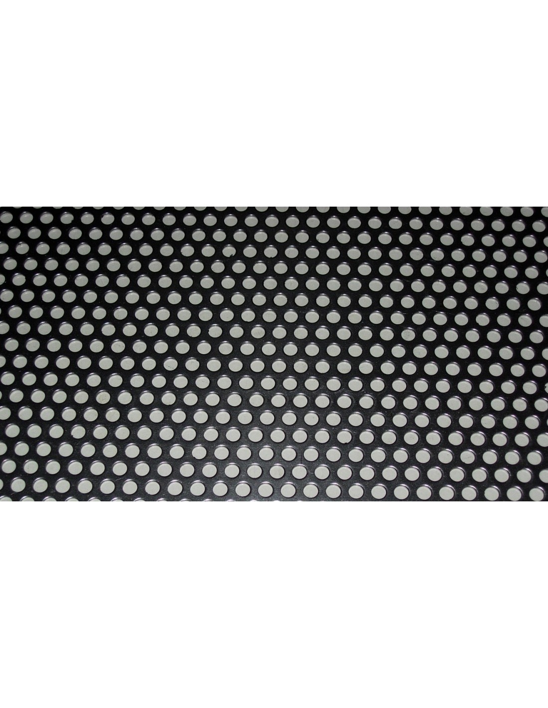

Eduardo , si la tapa la haces con chapa peforada?
Yo compre hace unos dias, 0,7 mm 2 metros x 1 metro, 3.000 pesos.
Podrias comprar solo lo que necesitas, estructuralmente se la rebanca.

Si usas la tapa de una base refrigerante de Laptop son económicas
Está buena la idea!!! :excelente::excelente:
Es más, tengo un pedazo de chapa perforada que compré hace años. La voy a buscar para ver que tamaño tiene, pero me parece que es bastaaaante delgada. La chapa que tiene la tapa tiene un espesor de 1.6mm (chapa 16) por que se banca la presión lateral de los disipadores (junto con el frente y el fondo) y además sostiene el fondo (junto con la base) a todo lo ancho para que no se flexe al poner y sacar la fichas. Si viene chapa perforada así de gorda sería una buena alternativa...

La encontré!!!! Pero es muy chica (44 x 15.5cm) :cry: , lo bueno es que tiene 1.4mm de espesor y se aguanta la aplicación!!!
Lo intenté y no vá: es imposible hacer coincidir los huecos de sujección con alguna parte sólida de la malla. La unica forma es hacer una tapa especial con bordes sólidos donde sujetar los 8 tornillos....que embole.☹
