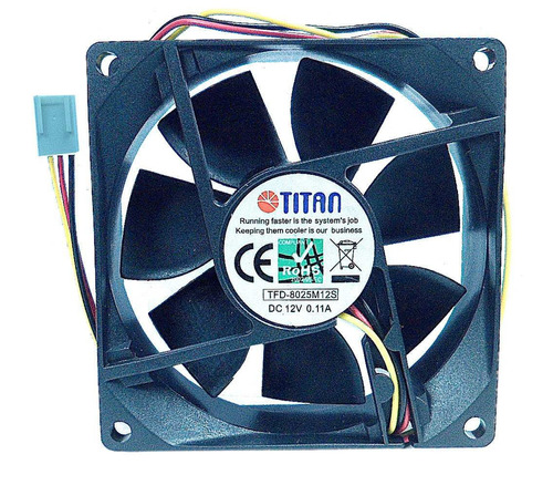

Aqui la traje , entran cuatro ventiladores :p !
90-arreglado-v1-jpg.194359
Aqui hay mas , fijate consumo y ruido : Cooler Pc 8x8 Cm 24v Buje 25mm 3p Titan A10 24 - Coolers y Ventiladores Coolers para PC en Mercado Libre Argentina
