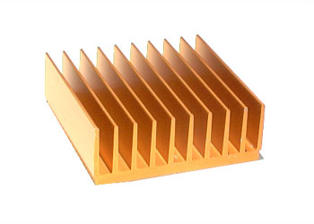

Naaaa... los disipadores son estos.. el ZD-14. de 100mm de largo c/u cada dos chips:
Los de la foto son para disipar ambos chips mientras pruebo uno de ellos por que el otro se calientaaaa con la corriente estática (yo medí 60mA con +/- 17V que hice la prueba).

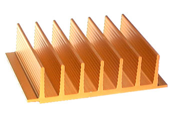

disculpe Dr que sea un hinchapelotas empedernido, no quisiera quitarle la tranquilidad con la que está encarando este proyecto, pero......
no le hubiera convenido usar perfiles ZD34, que son mucho mas aptos para conveccion natural, y que ademas, quedan mucho mejor a la vista cuando de los usa con las aletas fuera del gabinete?....
Jajaja!!!!
Seee...los había estado analizando hace un tiempo y están bien buenos, pero muchas veces uno debe contentarse con lo que se puede conseguir localmente. Por acá ni conocen ese perfil y tampoco traen el ZD21 que me parecía mejor aún, en cambio, los ZD14 aparecen con cierta "regularidad"... y pues les metí con esos :oops:.. por que los compré a medida que juntaba algún dinerillo...
PD: Las dimensiones no son tan disímiles entre sí, y aunque los ZD14 tienen menos superficie por mm.. a esta no sé como la calculan por que el ZD14 tiene las aletas un poquito mas "altas" que el ZD34 :confused:....
